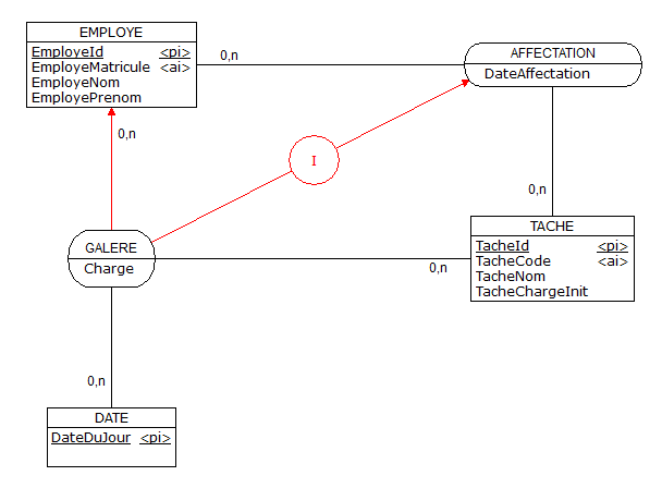

    Pour le moment, le MCD ressemble à ceci :
    Vous remarquerez que la date d’affectation ne dépend que de l’employé et de la tâche, elle doit donc sortir de la ternaire et intégrer l’association AFFECTATION.
    Conformément à la représentation des contraintes en Merise, La flèche rouge connectant AFFECTATION et GALERE (conservez vos propres noms !) représente une contrainte d’inclusion : un employé ne peut passer du temps sur une tâche que s’il y a d’abord été affecté. La flèche rouge connectant l’entité-type EMPLOYE et l’association GALERE symbolise une CIF (contrainte d’intégrité fonctionnelle), laquelle représente la règle selon laquelle, pour une tâche, à une date donnée, il n’y a qu’un seul employé.
    Les mickeys <pi> symbolisent les identifiants des entités-types. Les mickeys <ai> symbolisent les identifiants alternatifs.

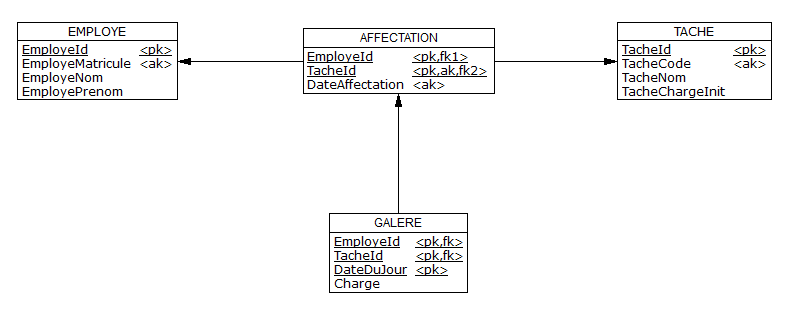

    Le MLD correspondant :
    Les mickeys <pk> symbolisent les clés primaires des tables. Les mickeys <ak> symbolisent les clés alternatives. Les mickeys <fk> symbolisent les clés étrangères, c'est-à-dire les contraintes d’inclusion (contraintes référentielles) entre les tables.

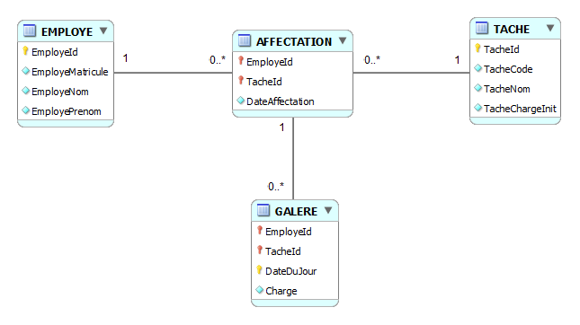

    Variante MySQL Workbench :
    MWB laisse cachées les clés alternatives.
