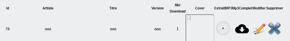

    1/ Ce sont exactement les même images que celles du lien et je n'arrive pas à envoyer mon zip ("Les erreurs suivantes sont survenues :icone.zip. Echec de l'envoie du fichier").

    Par défaut Encore un petit souci !!!
    Bonsoir... Ben en fait si je vais encore t’embêter car après avoir fini de mettre en place tout le code, j'ai fait un test complet et j'ai un souci au final a l'affichage de mes données... donc j'explique le fonctionnement j'ai donc 3 champs texte et 3 champs files les champs texte sont toujours "Artiste, titre & version" et les champs files je les ai nommé "Jacquette, extraitson, mp3complet"... je fait un test donc je marque Artiste = aaa titre = aaa version= aaa, je selectionne un jpg, un mp3 et un zip. Il charge le toute en renommant les fichiers files en aaa_aaa_aaa.jpg/mp3/zip. il vont bien se charger dans les dossiers que j'ai attribué a chaque file. Mon probleme c'est que j'ai une page ou je fait apparaitre les données par rapport a My Sql, les liens sont bon. voici ce que ca donne :
    Nom : Capture.PNG
Affichages : 484
Taille : 14,9 Ko
    La pochette et l'extraitson ne fonctionne pas alors que les fichiers sont bien la et les lien sont bon. le fichier zip fonctionne lui.
    J'ai remarquer une chose en faisant des tests c'est que si je telecharge par exemple la pochette de mon serveur a mon pc, la pochette est bonne elle n'est pas corrompu et du coup si je supprime la pochette du serveur et que je réupload manuellement la meme pochette sans rien modifier et que je refresh ma page la pochette fonctionne. Pareil pour le MP3.
    Une autre chose que j'ai remarquer c'est que les 2 files qui ne fonctionne pas sont des dossiers qui se trouve dans mon dossier Admin qui a un acces bien sur proteger par Nom utilisateur et mot de passe... Le 3eme dossier pour les zip est en dehors d'Admin...
    Avec mon code précédant ça fonctionnais donc je me demande si il n'y a pas un modif a faire dans le code coté javascript, si tu as une idée je suis preneur.
    désolé de t embeter encore, normalement c'est la derniere chose que je te demande
    Je te remercie pour ta patience
    Cordialement
    Francois
