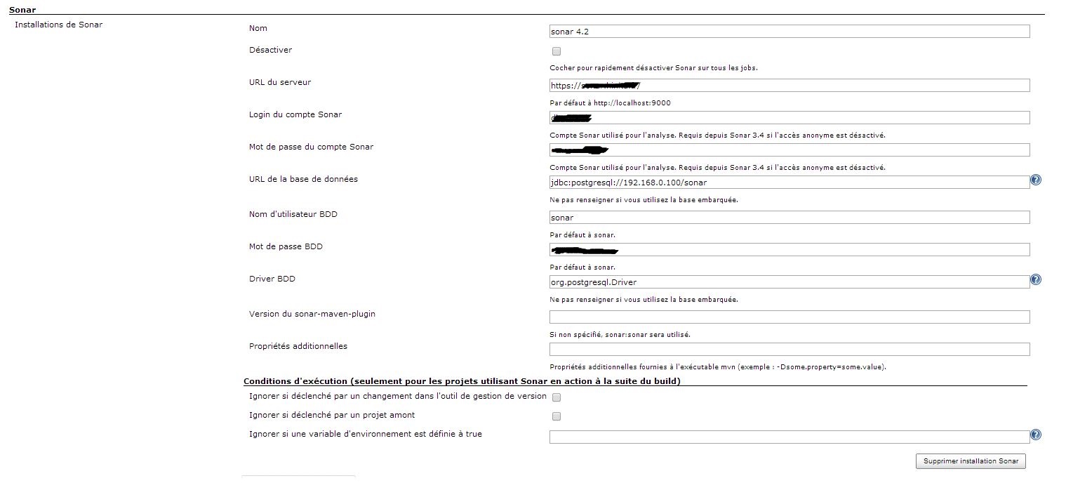

    je souhaite créer un projet jenkins afin de lancer une analyse Sonar. Voilà les configuration que j'ai:
    Nom : Sonar Runner.JPG
Affichages : 395
Taille : 39,2 Ko
    Nom : Sonar.JPG
Affichages : 380
Taille : 150,2 Ko
    quand je lance via "Actions à la suite du build" -> "Sonar" je ne rencontre pas de problème.
    Cependant, quand je tente de lancer un "build" -> "Analyse Sonar autonome" j'ai l'erreur suivante:
    ERROR: Caused by: You must define the following mandatory properties for 'Unknown': sonar.projectKey, sonar.projectName, sonar.projectVersion, sonar.sources
    est-il possible de dire au plugins de récupérer les valeurs directement dans les pom ou non ?
    Merci.

    Tu parles de pom, mais tu utilises - entre autre - le SonarRunner. Ton projet est-il un projet Java mavenisé ?
    J'aurais tendance à dire que non, si tu utilises le SonarRunner.
    Si tu as un pom uniquement pour pouvoir lancer Sonar, alors tu peux mettre les informations manquantes comme propriétés dans le pom, dans un tag <properties>.
