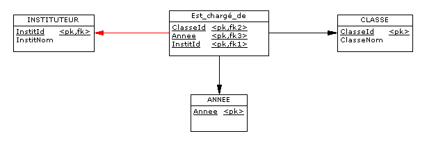

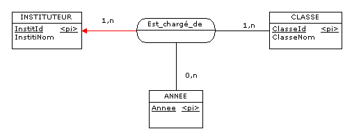

    Prenons l’exemple des instituteurs traité ici :
    La CIF est symbolisée par une flèche rouge (il y a des représentations graphiques plus compliquées...) et traduit la règle suivante :
    Au cours d’une année donnée, une classe donnée est sous la responsabilité d’un seul instituteur
    J’ai utilisé PowerAMC (donc la flèche rouge a été ajoutée à la main) : je serai obligé d’agir au niveau du MLD pour faire respecter la règle. En effet, le MLD produit par l’AGL est le suivant :
    — La flèche rouge est toujours présente, mais ajoutée manuellement, histoire d’attirer l’attention...
    — Pour que la contrainte soit respectée, l’attribut InstitId doit dégager de la clé (pk) de la table Est_chargé_de.
    — Pour peaufiner le travail, on supprime carrément la table ANNEE qui n’a aucune valeur ajoutée, au contraire c’est un boulet à traîner, car à chaque fois qu’on crée une ligne dans la table, il faut s’assurer que l’intégrité référentielle est respectée (c'est-à-dire que la valeur prise par l’attribut Anne de la table Est_chargé_de existe bien dans la table ANNEE).

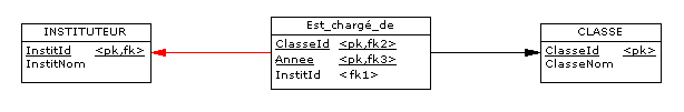

    Une fois bricolé, le MLD devient le suivant :

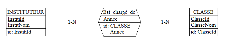

    MCD :
    Dans ce MCD, Annee est seulement un attribut porté par l’association Est_chargé_de, mais il participe à l’identification de celle-ci, en compagnie de CLASSE, tandis qu’INSTITUTEUR n’y participe pas.

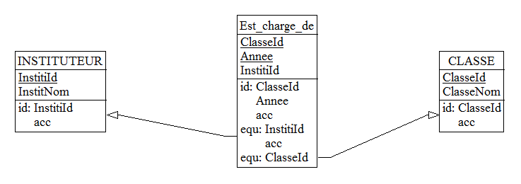

    MLD :
    Le code SQL produit par DB-MAIN est conforme à ce qu’on attend, la clé primaire de la table Est_charge_de est bien la paire {ClasseId, Annee} :

    La contrainte CK1 selon laquelle une classe a un seul professeur au cours d’une année donne lieu au niveau relationnel à une dépendance fonctionnelle attachée à la table Est_charge_de :
    {ClasseId, Annee} -> {InstitId}
    Si j’avais conservé l’attribut InstitId dans la clé primaire de la table, j’aurais été délinquant au regard de la dépendance fonctionnelle donc de la contrainte CK1.
    Je rappelle à cette occasion qu’une clé candidate (ou clé tout court, la clé primaire n’étant qu’un cas particulier qui a été évacué de la théorie relationnelle, pour cause d’absence de valeur ajoutée) est un sous-ensemble K d’attributs (ou colonnes) de l’en-tête (ensemble des attributs) d’une table T, vérifiant les deux contraintes suivantes :
    Unicité. Deux tuples (ou lignes) de T ne peuvent avoir simultanément même valeur de K.
    Irréductibilité. Il n’existe pas de sous-emble strict K’ de K vérifiant lui aussi la contrainte d’unicité.
    S’il se trouve que le triplet {ClasseId, Annee, InstitId} vérifie la propriété d’unicité, il ne vérifie pas celle d’irréductibilité, alors que la paire {ClasseId, Annee} vérifie les deux (il est facile de vérifier qu’elle est irréductible).
