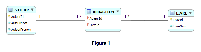

    Modélisons l’exemple sous forme d’un diagramme dans lequel ce que vous appelez « normalisation » est respecté :

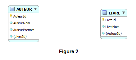

    Si l’on vous suit, la table REDACTION disparaît et ses attributs sont exportés pour moitié dans la table AUTEUR d’une part et dans la table LIVRE d’autre part :
    Dans ce diagramme, {LivreId} représente soit une relation (au sens de la théorie relationnelle, c'est-à-dire un ensemble), soit un sac (bag, doublons autorisés). Question : qu’est-ce que {LivreId} dans votre système, une relation ? Un sac ? (Pour des raisons de symétrie évidentes, la question vaut pour {AuteurId}). Si {LivreId} et {AuteurId} sont des sacs, alors les tables AUTEUR et LIVRE sont à leur tour des sacs, et l’algèbre relationnelle ne s’applique plus : merci alors de décrire les opérateurs de l’algèbre des sacs que vous utilisez.
    Par contre, si {LivreId} est une relation, c’est un ensemble et les doublons sont de facto interdits. Comment garantissez-vous alors l’unicité des valeurs de cet ensemble ?
    Vous écrivez : « La solution réside dans la dénormalisation des données ».
    Quelle forme normale est en cause ? Sachez que du point de de vue de la théorie relationnelle, si {LivreId} et {AuteurId} représentent des relations, alors en réalité ce sont des RVA (Relation-Valued Attributes) et selon votre modélisation, AUTEUR et LIVRE respectent (au moins) la première forme normale. Vous lirez avec profit ce qu’a écrit C. J. Date à ce sujet dans Database Design and Relational Theory: Normal Forms and All That Jazz (Theory in Practice), au chapitre 4. Pour mémoire, les RVA ne datent quand même pas d’aujourd’hui, elles ont été présentées par Date et Darwen en 1991, dans Relational Databases, Writings 1989-1991, ainsi que les opérateurs dont elles sont l’objet.

    — En comparant les figures 1 et2 ci-dessus, on comprend que vous mettez manifestement en cause l’opération de jointure. Où est votre prototype de performances et son bilan chiffré prouvant que votre système est tellement supérieur ès matière, que JOIN est bon pour être rangé au rayon des accessoires obsolètes ? Vous ne démontrez rien, vous ne faites qu’affirmer : opinions et incantations ne suffisent pas.
    En passant, quand vous écrivez :
    « L'idée est de dupliquer le minimum de données du document B dans A et de préférence, celles qui ne changent pas souvent, car lors de leur mise à jour, nous devrions faire un update sur l'ensemble des documents qui les contiennent, plutôt qu'à un seul endroit dans une base de données normalisée. N'oublions pas que ces modifications augmenteront le temps d'écriture. »

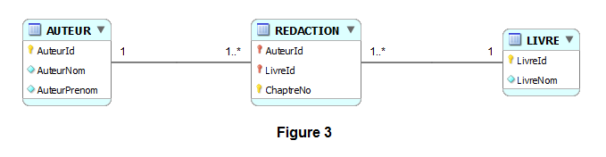

    Selon la figure 1 ci-dessus, pour répondre à une question portant sur les seules données propres à un auteur : nom, prénom, indépendamment des ouvrages auxquels il a collaboré, la consultation de la table AUTEUR suffit. Maintenant, si un tuple de la table donne lieu à un enregistrement physique, selon la figure 2, certes la consultation de la table AUTEUR suffit là aussi, mais cet enregistrement physique est pondéralement surchargé par les données (images des « clés primaires ») relatives aux livres.
    Supposons maintenant que l’on veuille savoir quels auteurs ont rédigé quels chapitres des livres. Selon la figure ci-dessous, ça sera simple. En effet, la structure de la figure 1 évolue ainsi :
    Que devient votre propre structure ?
    Dans le cas de la figure 3, pour répondre à la question, utilisons par exemple SQL :
    SELECT AuteurNom, AuteurPrenom, LivreNom, ChapitreNo
    FROM   AUTEUR AS x JOIN REDACTION AS y ON x.AuteurId = y.AuteurId
                       JOIN LIVRE AS z ON y.LivreId = z.LivreId ;
    Merci de fournir la requête équivalente dans le contexte de votre propre système.

    Concernant les "exercices" que tu proposes. Vis à vis des livres et auteurs.
    Une structure possible pour répondre à la question "quels auteurs ont rédigé quels chapitres de quels livres ?" serait celles-ci :
    	_id : "author1",
    	lastName: "nom",
    	firstName: "prenom",
    	authored : [
    			book : "un livre",
    			chapters : [1,2,3,4]
    			book : "un autre livre",
    			chapters : [4,5,6]
    Un simple find sur la collection me donne la liste des auteurs et les livres associés.
    Si je veux la liste des livres et les auteurs associés, j'utiliserais le framework d'aggrégation pour transformer mes données et renvoyer une liste de document sous la forme :
    	_id : "un livre",
    	chapters : [
    			number : 1,
    			authoredBy: [
    				{ lastName : "nom", firstName: "prenom"},
    				{ lastName : "autre nom", firstName: "autre prenom"},
    			number : 2,
    			authoredBy: [
    (Je précise que cette modélisation a été faite en 30secondes, elle peut sans aucun doute être amélioré)

    Pour en revenir à JOIN, vous dites qu’il n’y a pas besoin de jointure, mais dans le sens de ce que j’ai écrit ci-dessus au sujet de l’attribut "livres", pour récupérer les noms des libres écrits par tel co-auteur, il y a bien une opération (ne serait-ce qu’un FIND du bon vieux temps) permettant de mettre en relation un auteur et des livres, donc qui simule JOIN même de loin, non ?
    ça dépend de la modélisation.
    Si le document est rédigé ainsi :
    Auteur :
        idAuteur : 1,
        nomAuteur : "Chrétien de Troyes",
        livres : [
                idLivre:1,
                titre: "Yvain ou le chevalier au lion"
                idLivre:2,
                titre: "Lancelot ou le chevalier de la charette"
    Il suffit de retrouver le document ci-dessus (avec l'idAuteur à 1) pour récupérer tous les livres. Un simple "findById" suffira.
    Il est aussi possible de remplacer la liste des livres par une liste de clés (chaque clé permettra par exemple de récupérer un document "livre").
    Auteur :
        idAuteur : 1,
        livres : [
            101, 200, 304, 739
    Dans un tel cas (et comme c'est expliqué dans l'article rédigé par Salaheddine Babouche), on passe par 2 étapes : la première consiste à récupérer l'auteur, et la seconde correspond à faire une requête sur chaque idLivre. (note : on peut faire une requête du type "findAllById").
    A titre personnel, je pense qu'on peut effectivement comparer ça à un "JOIN" qui est simulé, pour reprendre vos mots.
