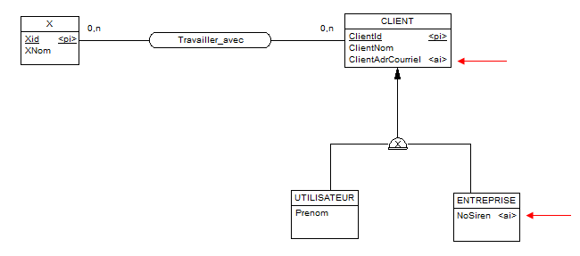

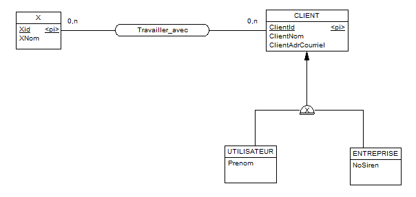

    Un utilisateur est un client et une entreprise est un client : on procède à la généralisation des concepts d’utilisateur et de d’entreprise selon le concept de client, en factorisant dans l’entité-type CLIENT (surtype) les attributs communs (Nom, adresse de courriel, téléphone, etc.) et on conserve les attributs spécifiques dans les entités-types UTILISATEUR et ENTREPRISE (sous-types). Ces sous-types n’ont pas à être identifiés de façon spécifique, ils héritent en effet automatiquement de l’identifiant (ClientId) du surtype.
    MCD
    Cela n’empêche pas qu’un sous-type soit doté d’un identifiant supplémentaire (ou plusieurs), cas du Numéro Siren de l’entreprise. Même chose en ce qui concerne le surtype, cas de l’adresse de courriel :

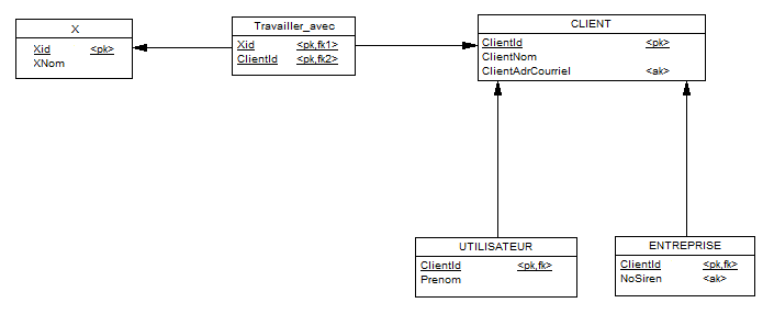

    MLD correspondant :
    Où :
    <pk> est le mickey qui symbolise l’appartenance d’un attribut à la clé primaire d’une table ;
    <ak> est le mickey qui symbolise l’appartenance d’un attribut à une clé supplémentaire ;
    <fk> est le mickey qui symbolise l’appartenance d’un attribut à une clé étrangère, c'est-à-dire qui fait référence à une clé primaire (ou supplémentaire) d’une autre table.

    Pourquoi la table "travailler_avec" contient une clé primaire composée (Xid,ClientId) ? Cela voudrait dire qu'une entité X ne peut effectuer qu'un travail avec le client ?

    Pourquoi la table "travailler_avec" contient une clé primaire composée (Xid, ClientId) ? Cela voudrait dire qu'une entité X ne peut effectuer qu'un travail avec le client ?
    Au niveau du MCD, les pattes connectées sur l’association TRAVAILLER_AVEC sont porteuses de cardinalités 0,N, ce qui signifie qu’un X peut travailler avec plusieurs clients et qu’un client pet travailler avec plusieurs X.
    En conséquence de quoi, au niveau du MLD, la clé de la table TRAVAILLER_AVEC dérivée de l’association TRAVAILLER_AVEC a pour clé primaire la paire {Xid, ClientId}. Je mets ces noms d’attributs entre accolades parce qu’une clé est un ensemble, tout en rappelant que dans un ensemble il ne peut pas y avoir d’éléments en double.
    Si les X sont Albert, Bernard et Carole, et si les clients sont Fernand, Raoul, Paul et Tomate :
    X                          CLIENT
    Xid    Xnom                ClienId   ClientNom   ClientAdrCourriel
      1    Albert                    1   Fernand     fernand@machin.fr
      2    Bernard                   2   Raoul       raoul@volfo.fr
      3    Carole                    3   Paul        Paulo@volfo.fr
                                     4   Tomate      Toto@abcd.be
    Albert travaille par exemple avec Fernand et Raoul, Carole travaille avec Raoul et Tomate :
    TRAVAILLER_AVEC
    Xid     ClientId
      1            1
      1            2
      3            2
      3            4
    Vous pouvez constater que la paire {Xid, ClientId} ne contient pas de doublons.

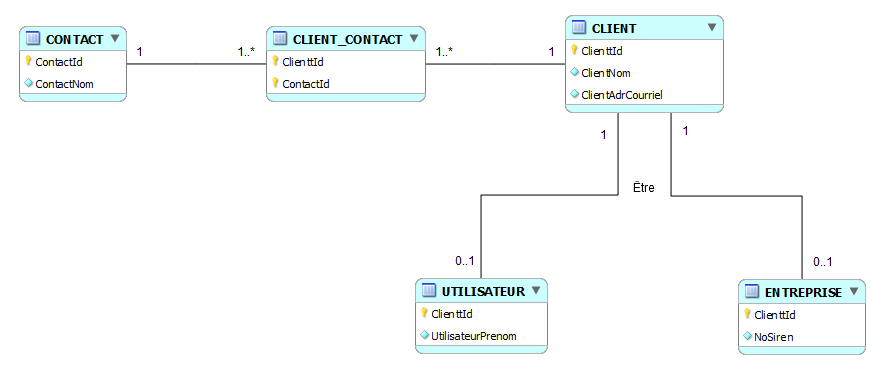

    Si vous ne disposez pas d’outil de modélisation, vous pouvez utiliser MySQL Workbench qui est gratuit (voyez l’article que je lui ai consacré). On est au niveau MLD (il n’y a pas de MCD), ça suffit largement pour entrer dans le monde de la modélisation.
    MLD : variante MySQL Workbench (j’ai renommé X en CONTACT, ça cause plus) :

    Je ne comprends pas ce que signifie les flèche rouge
    C’est juste un dessin pour attirer l’œil sur le mickey <ai>...

    et ce que vous voulez dire par " <ak> est le mickey qui symbolise l’appartenance d’un attribut à une clé supplémentaire ; "
    Il s’agit de la notation utilisée par l’AGL PowerAMC : « ak » est l’abréviation de alternate key, ce que l’on peut traduire par clé alternative, clé supplémentaire, clé de rechange, etc.
    Je vous rappelle qu’une clé candidate (c'est-à-dire primaire ou alternative) est un ensemble K d’attributs d’une table T tel que :
    — Deux lignes distinctes de T ne peuvent pas avoir la même valeur pour K (règle d’unicité) ;
    — Il n’existe pas de sous-ensemble strict de K garantissant la règle d’unicité (règle d’irréductibilité).
    Par exemple, le sous-ensemble K1 = {ClientId, ClientNom} de l’en-tête de la table CLIENT vérifie la règle d’unicité, mais pas celle d’irréductibilité, car K2 = {ClientId}, sous-ensemble strict de K1, garantit aussi la règle d’unicité. Au mieux K1 est ce qu’on appelle une surclé, tandis que K2 (irréductible) est clé candidate.
    Table ENTREPRISE : {ClientId} est clé candidate de cette table, mais il en va de même pour {NoSiren} puisque deux entreprises ne peuvent pas avoir le même numéro Siren. Si vous retenez {ClientId} pour être clé primaire de la table, alors {NoSiren} sera ravalée au rang de clé alternative (adjectif qualificatif plus approprié pour le courant électrique, mais on fera avec).
    CLIENT_CONTACT : La paire {ClientId, ContactId} est clé candidate de cette table, elle n’est pas réductible. En effet l’attribut ContactId (anciennement Xid) prend deux fois la valeur 1 (et prend deux fois aussi la valeur 3), et l’attribut ClientId prend deux fois la valeur 2.
