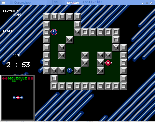

    Responsable 2D/3D/Jeux
    Avatar de LittleWhite
    Mai 2008
    27 221
    Inscription : Mai 2008
    Messages : 27 221
    170
    Voilà, l'interface est complète. Elle se met à jour et on peut même perdre .
    Il me reste à intégrer d'autres niveau, faire des transitions (je me demande comment faire des transitions simples pour que ce soit propre à voir, sans pour autant trop casser mon code).
    Ma page sur DVP
    Mon Portfolio
    Bravo ! J'ai vraiment hâte de pouvoir tester ce jeu, et en attendant je te souhaite un bonne continuation .
    Sorpia.
    Mai 2008
    27 221
    Messages : 27 221
    170
    Voilà, on y arrive. J'ai rajouté la musique.
    J'ai un problème avec les effets sonores, qui ne veulent malheureuement pas se rejouer.
    J'ai vu aussi un crash à la complétion d'un niveau, mais il n'est apparu qu'une unique fois et donc, je n'en connais pas l'origine (ça fait tache ).
    Vous pouvez télécharger ici : http://alexandre-laurent.developpez....eux/Atomix.zip

    Maintenant, le jeu possède sept niveaux.
    J'apporterai les binaires Windows prochainement ainsi que les autres niveaux.
    Je noterai qu'il manque le son (à cause du bogue dans le NEngine) et un éditeur.
    Un gros nettoyage du code s'impose aussi et la documentation ().
    Voici les liens (sept niveaux):
    Version allegée : http://alexandre-laurent.developpez....omix_small.zip
    Version avec musique : http://alexandre-laurent.developpez....eux/Atomix.zip
