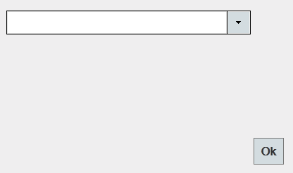

    Décidément, je n'arrive pas à me dépatouiller tout seul ..
    Effectivement, je n'avais pas pensé au Site.master ... J'ai enlevé le ScriptManager qui était vide et j'ai rajouté le ToolkitScriptManager dans ma page aspx où ma dropdownlist se trouve, voici le code :
    <p>
         <asp:ToolkitScriptManager ID="ToolkitScriptManager1" runat="server"></asp:ToolkitScriptManager>
         <asp:ComboBox ID="sortImageList" runat="server" DropDownStyle="DropDownList" MaxLength="100" Visible="False" />
         <asp:Button ID="sortImageButton" runat="server" Text="Ok" Visible="False" />
    </p>
    La dropdownlist a changé de tête mais reste cependant vide
    Pourtant un sortImageList.Items.Count me donne ca :
    Je ne vois pas où ca bloque..
    Encore merci pour ton aide

    Ben quand tu charges la page, la ComboBox s'affiche comme vide. Si tu ouvres la DropDownList en principe tu dois voir les valeurs.
    Si tu veux qu'au chargement une valeur par défaut soit affichée, il faut rajoute ceci dans ton code behind avant d'affecter la DataSource :
    Code VB.NET : Sélectionner tout - Visualiser dans une fenêtre à part
    Me.sortImageList.SelectedIndex = 0

    Si seulement le problème venait de la
    La DropDownList n'affiche rien, même si j'appuie sur la flèche pour la dérouler .. Pourtant, les valeurs sont présentes dans le code html !
    Et chose bizarre, je peux rentrer du texte dans la dropdownlist

    Je n'ai aucun problème particulier en suivant les instructions que je t'ai donné ici. J'imagine donc que tu dois avoir quelque part dans ton code quelque chose qui interfère... J'ai peut-être mon idée, mais ça reste à vérifier.
    Dans ton dernier bloc de code tu as mis l'attribut Visible="false" sur la ComboBox. Serait-il donc possible que tu la rende visible pendant un PostBack ?
    Si c'est le cas, vérifie que tu n'a pas mis le code de ton chargement de données dans une instruction du type :
    If Not Me.IsPostBack Then
        ' Ton code de chargement
    End If
    Cela se trouve dans le Page_Load (en principe). Si tu as mis ça, vire le If.

    Bon .. J'ai crée un projet a part comme tu m'as demandé Matt et ca fonctionne
    Nom : drop.png
Affichages : 365
Taille : 15,2 Ko
    Il y a bien quelque chose qui bloque dans mon "vrai" projet
