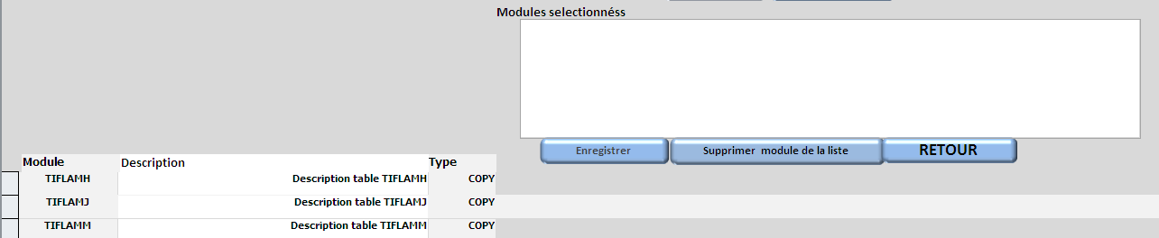

    Maintenant mon problème est de pouvoir remplir une zone de texte ZT
    (ou liste déroulante) [En haut à droite avec 3 boutons en bas]
    en sélectionnant un module(son id) sur ma zone de recherche
    (capture à gauche en bas, id =Module).
    L'action double clic sur l'id d'un module(un table) doit automatiquement remplir
    la zone de texte ZT(ou liste déroulante)
    Et je pourrais le répéter plusieurs fois.
    Et sur nouvelle zone de texte ZT(ou liste déroulante),je pourrais directement
    effectuer des modifications sur les champs ou même sauver ou supprimer.
    L'objectif est de pouvoir rediriger les lignes sélectionnées sur un document word
    pour exportation car je dois créer un bon de livraison.
    Je voudrais tout simplement savoir le chemin à suivre pour y arriver.
    Car j'ai beaucoup essayé.
    Et merci d'avance

    Oui c'est dans la même logique,
    sauf que moi j'ai plusieurs formulaires(sous formulaires) où l'utilisateur doit
    renseigner des besoins qui doivent être sauvegarder.Et à la fin de ses saisies
    (sur tous les sous formulaires),il doit pouvoir générer un document Word
    comportant tous les renseignements des sous formulaires.
    C'est compliqué je sais,mais y a un mois maintenant que j'ai commencé à utiliser
    Access, mais j'avance bien quand même surtout grâce à ce forum.
    Mais j'aimerais que tu m'expliques l'acheminement de ton exemple car je pourrais
    faire des modifications et bidouiller pour arriver à ce que je veux.
    Et merci d'avance

    Le contexte c'est comme votre bon tuto sur la facturation.
    On clique 2 fois sur un id (ou un champ d'une ligne de table) et on sélectionne
    toute la ligne sur un autre zone de texte(comme écran, à droite).
    Voici:
    1-table Module avec 3 Champs(Nom(id), Description, Type)
    2- 1 ou 3 zones de texte pour récupérer les informations d'une ligne de table
    module où j'ai double cliquer
    3-une possibilité de suppression d'une ligne que j'ai choisi
    Voilà en gros
    J'ai essayé les sous formulaires mais je dois tout reconsidérer si je dois les implémenter.
    En plus j'ai du mal avec les expressions de critère(exp0,expr1,expr2) avec les sous formulaires.
    Si c'est pas clair, vous pouvez me poser la question que je dois expliciter
    ou je vous envoie un formulaire comme je l'ai fait.
    Et merci encore

    Voilà l'exemple de Base, il est converti en Access 2000.
    1- Un table Module avec 3 champs(nom,description, type)
    2-une requête pour une recherche multicritère basée sur ton exemple
    3-un formulaire pour pour l'utilisateur
    Le but est de pouvoir sélectionner des modules(à gauche) vers les champs à droite.
    Et de pouvoir répéter l'action autant de fois qu'on voudra car ça va nous servir de
    bon à la fin(pouvoir exporter les modules sélectionnes sur un fichier Word).
    J'ai des tables de 13 champs mais si je comprends l'idée, je pourrais l'utiliser
    selon mes besoins.
    Et merci d'avance
