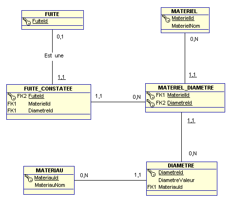

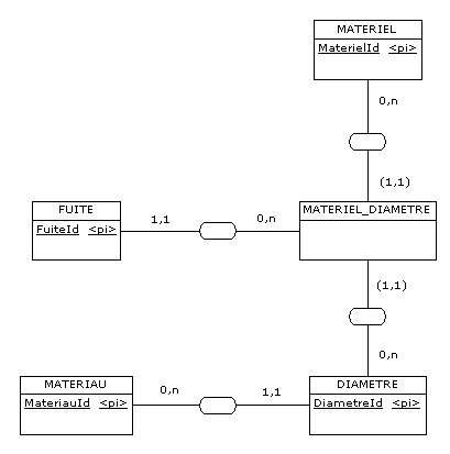

    Bonsoir LhIaScZkTer,

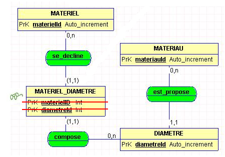

    Avec votre 2e MCD vous n’êtes pas loin du but, sinon que d’une part la cardinalité 0,1 est à remplacer par 1,1 et d’autre part que du point de vue théorique, votre ternaire doit être décomposée en 2 binaires, du fait des dépendances fonctionnelles :
    FUITE -> MATERIEL
    FUITE -> DIAMETRE
    Maintenant, vous pouvez préférer qu’une fuite fasse référence à une paire {MATERIEL, DIAMETRE} réputée légale, auquel cas vous pouvez transformer l’association-type SE COMPOSE en entité-type (que je nomme MATERIEL_DIAMETRE ci-dessous).

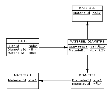

    Notez la mise entre parenthèses de certaines cardinalités 1,1, façon qu’on a avec PowerAMC de signifier que MATERIEL_DIAMETRE est une entité-type faible (weak), qui n’a d’existence qu’au travers d’entités-types plus fortes (regular), savoir MATERIEL et DIAMETRE : on dit que l’entité-type MATERIEL_DIAMETRE est identifiée relativement à MATERIEL d’une part et DIAMETRE d’autre part.
    MCD
    MLD dérivé

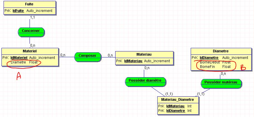

    A l'étude de l'énoncé de LhIaScZkTer, le MCD serait plutôt :
    A, car
    Citation Envoyé par LhIaScZkTer
    le technicien relève le type de matériel, le diamètre du matériel
    B, car
    C'est-à-dire, par exemple, que pour le matériau acier les diamètres disponible seront de par exemple 50 à 90 et pour la fonte ductile, les diamètres disponible seront de 20 à 40.
    En résumé, si j'ai bien tout compris, le matériel a un et un seul diamètre, mais il est composé de un ou plusieurs matériaux qui, eux, ont des tranches de diamètres paramétrées.
    Quelle est donc la problématique précise ?
    Quel est le contrôle de cohérence à prévoir entre tous ces diamètres ?
    Dis-nous et à bientôt,
    Richard.

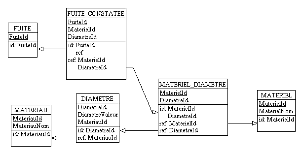

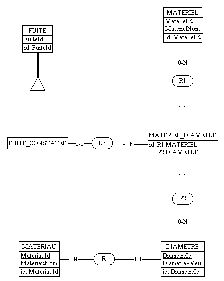

    Citation Envoyé par LhIaScZkTer Voir le message
    Dans ce modèle, si j’ai une fuite non constatée, c’est-à-dire après la mesure négative de concentration de gaz dans l’air, le technicien ne va pas relever de données concernant le matériel. Donc, l’entité FUITE ou plutôt la table FUITE aura DiametreId et MaterielId à NULL, ce n’est pas top, qu’en penses-tu ?
    J’en pense que c’est carrément peccamineux ! Et les tribunaux relationnels sont très sévères à ce sujet...

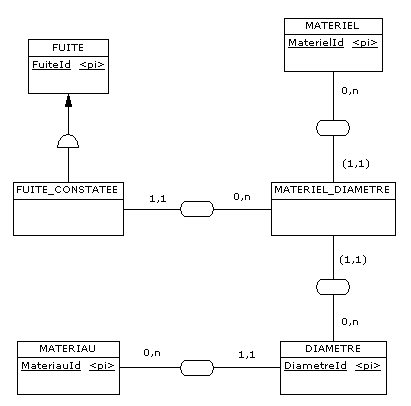

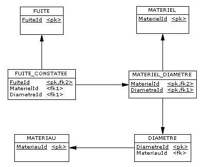

    Allez ! On va dire qu’il y a des fuites dont certaines sont constatées, et pour ça on peut mettre en route la spécialisation. Toutes les fuites sont recensées dans la table FUITE. Si une fuite non constatée passe à l’état constatée, c’est seulement à ce moment-là qu’elle fera l’objet d’une ligne dans la table TABLE FUITE_CONSTATEE.
    MCD
    MLD
    Code SQL
    TABLE MATERIAU
    CREATE TABLE MATERIAU (
       MateriauId           Int                  Not null,
       CONSTRAINT MATERIAU_PK PRIMARY KEY (MateriauId)
    TABLE MATERIEL
    CREATE TABLE MATERIEL (
       MaterielId           Int                  Not null,
       CONSTRAINT MATERIEL_PK PRIMARY KEY (MaterielId)
    TABLE DIAMETRE
    CREATE TABLE DIAMETRE (
       DiametreId           Int                  Not null,
       CONSTRAINT DIAMETRE_PK PRIMARY KEY (DiametreId),
       CONSTRAINT DIAMETRE_MATERIAU_FK FOREIGN KEY (MateriauId)
          REFERENCES MATERIAU (MateriauId)
    TABLE MATERIEL_DIAMETRE
    CREATE TABLE MATERIEL_DIAMETRE (
       CONSTRAINT MATERIEL_DIAMETRE_PK PRIMARY KEY (MaterielId, DiametreId),
       CONSTRAINT MATERIEL_DIAMETRE_MATERIEL_FK FOREIGN KEY (MaterielId)
          REFERENCES MATERIEL (MaterielId),
       CONSTRAINT MATERIEL_DIAMETRE_DIAMETRE_FK FOREIGN KEY (DiametreId)
          REFERENCES DIAMETRE (DiametreId)
    TABLE FUITE
    CREATE TABLE FUITE (
       FuiteId              Int                  Not null,
       CONSTRAINT FUITE_PK PRIMARY KEY (FuiteId)
    CREATE TABLE FUITE_CONSTATEE (
       CONSTRAINT FUITE_CONSTATEE_PK PRIMARY KEY (FuiteId),
       CONSTRAINT FUITE_CONSTATEE_FUITE_FK FOREIGN KEY (FuiteId)
          REFERENCES FUITE (FuiteId) ON DELETE CASCADE,
       CONSTRAINT FUITE_CONSTATEE_MATERIEL_DIAMETRE_1 FOREIGN KEY (MaterielId, DiametreId)
          REFERENCES MATERIEL_DIAMETRE (MaterielId, DiametreId)

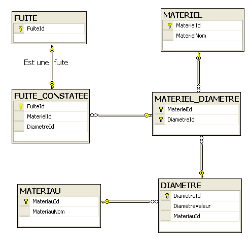

    Cela vous convient-il ?

    Richard_35, le modèle que tu proposes est tout à fait correct, si on ajoute la spécialisation comme décrite par fsmrel, cependant c'est une question de point de vue. L'énoncé que les techniciens ont fait par rapport à la relation matériau diamètre est la représentation exacte de fsmrel.
    J'avoue que ta solution avec la spécialisation de fsmrel me plait énormément et j'ai du mal à choisir entre les deux.
    Le problème actuel, fsmrel, est que la représentation graphique que tu as produit avec ton outil de de modélisation, je n'arrive pas à le reproduire avec JMerise (que je découvre) et de mémoire, mais je n'en suis pas sûr, avec Open ModelSphere il n'est non plus pas possible. Je vais devoir retoucher massivement le code généré.

    Bonjour LhIaScZkTer et Fsmrel,
    La partie que je trouve étrange est celle-ci (mais, peut-être, ai-je tort) :
    En données, cela donnerait :
    Materiau
    IdMateriau Nom
    1          Plastique
    2          Acier
    3          Fonte
    Diametre
    IdDiametre Diametre IdMateriau
    1          10       1
    2          10       2
    3          50       2
    4          40       3
    signifiant :
    • le plastique, tout matériel confondu (que ce soit une vanne, un siphon, ou autre), accepte le diamètre 10 ;
    • l'acier, tout matériel confondu (que ce soit une vanne, un siphon, ou autre), accepte le diamètre 10 et de 50 ;
    • la fonte, tout matériel confondu (que ce soit une vanne, un siphon, ou autre), accepte le diamètre 40.
    ==> cela me paraît bizarre de lier des matériaux à des diamètres acceptés, et non pas des couples {matériel, matériaux}. Mais bon, toi seul connaît le métier.
    En aparté, les même diamètres pourraient être externalisés afin d'éviter de les répéter.
    La balle est dans ton camp, LhIaScZkTer...
    PS : dans JMerise :
    • pour obtenir (1,1), il faut cocher "lien relatif" dans la fenêtre de propriété du lien ;
    • pour l'héritage, il faut lier l'entité fille à l'entité mère, sans passer par une association.
    Richard.

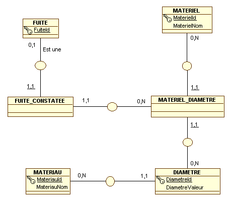

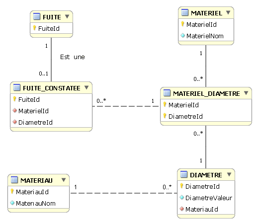

    Voici le MCD à son état actuel.
    Est-ce que cela vous dérange si je vous cite dans mon MCD ? Je n'ai pas pour habitude de m'attribuer tout le mérite d'un travail fourni à plusieurs.
    Je changerai le modèle, si les techniciens se rallient à ta proposition Richard_35.
    Richard_35, exact, le matériau ne sera là que "pour information".
    Merci beaucoup pour votre contribution

    Je ne connais pas l’outil que vous utilisez, JMerise, mais dans l’utilisation que vous en faites je relève quand même des manquements par rapport à la Méthode Merise elle-même. L’outil semble permettre l’utilisation de l’identification relative en ayant repris le symbolisme de PowerAMC (cardinalités 1,1 mises entre parenthèses). Dans ces conditions, les attributs materielID et diametreid n’ont pas à être repris dans l’entité-type MATERIEL_DIAMETRE, c’est une redondance, puisque, si l’outil est conforme à Merise, lors du passage au MLD ces attributs seront hérités des entités-types MATERIEL et DIAMETRE :
    En vertu de quoi, lors de la dérivation on doit retrouver le MLD tel que je l’ai proposé en son temps ici :
    Concernant la spécialisation :
    Si vous spécialisez, alors quelle que soit la technique utilisée, une fuite peut être une fuite constatée, mais pas un ensemble de fuites constatées, en conséquence de quoi la patte connectant les entités-types FUITE et FUITE_CONSTATEE doit être porteuse d’une cardinalité maximale non pas N, mais 1. En outre, FUITE_CONSTATEE doit être identifiée relativement à FUITE, et l’attribut fuiteid ne doit donc plus figurer dans (l’en-tête de) FUITE_CONSTATEE :
    Et bien sûr cela vaut pour les spécialisations successives de FUITE, c'est-à-dire jusqu’à CARTE_SCHEMATIQUE.
    Bonne route !

    Bonjour fsmrel,
    Merci encore pour ton intervention. Oui, tu as tout à fait raison.
    Malheureusement cette outil, que j'utilise pour la première fois, en vue de le tester, ne permet pas de laisser des entités vide. Il demande obligatoirement qu'un attribut clé soit défini pour une entité. Dans le cas de la spécialisation pour fuite et fuite_constatee à savoir : [fuite]----0,1----()----(1,1)----[fuite_constatee] , je suis obligé de mettre une clé primaire dans fuite_constatee sinon le programme ne génère pas le MLD.
    Donc, si je rajoute une clé primaire pour fuite_constatee, lors de la génération du MPD j'aurais un résultat tout à fait indésirable qui sera comme suit :
    fuite : idFuite, #fuite_constatee
    fuite_constatee : idFuiteConstatee, #idFuite
    Voilà pourquoi j'ai opté pour l'erreur dont tu fais mention, car lors de la génération du MPD je n'aurais plus qu'à corriger, à la main, les entités dérivées. Je sais, ce n'est pas propre, ni correcte, malheureusement c'est l'outil qui me l'impose, d'où mon commentaire dans le modèle qui dit de faire attention
    Sinon, cet outil est très bien, j'aime beaucoup même si on est vite limité, comme on peut le voir dans mon cas. Il y a pas mal d'améliorations à faire, mais il a de l'avenir et je crois même que c'est un membre de DVP qui le développe. Il est vrai que j'aurais peut-être pas dû l'utiliser dans un projet réel, mais je m'en accommode.
    Merci encore pour ton aide et bon dimanche
    Malgré l'identification relative ? Si tel était le cas, l’outil commettrait un contre-sens, puisque par définition l'identifiant de FUITE_CONSTATEE est composé de l'identifiant de FUITE, et lui seulement puisque la cardinalité maximale portée par la patte connectant les deux entités-types est 1...
    Mais bon, le tout est d'être d'équerre au niveau SQL.

    Tout comme St. Thomas je ne crois que ce que je vois. Donc voici un exemple à en faire tomber la culotte jusqu'au cheville.
    L'encadré en haut de l'image représente l'erreur générée lors du passage au MLD
    Lorsque j'ajoute une clé primaire à l'entité culotte voici le résultat. Evidemment à la base je n'en voulais pas de cette clé primaire culotteId
    C'est dans ces cas là qu'on remarque la formidable capacité d'adaptation de l'être humain.
    Bonne journée

    Hello LhIaScZkTer,
    On va dire que c’est un modèle Dagobert
    Pour remettre les choses à l’endroit, à titre de curiosité et pour le jour où, voici un MCD selon OMS (Open ModelSphere) :
    OMS permet de spécialiser FUITE, mais je n'y arrive pas, c’est tordu et non documenté...
    MLD produit par l’outil :
    Voici aussi le MLD produit avec MWB (MySQL Workbench) :
    MWB ne propose pas de modéliser au niveau MCD, mais ça n’est pas franchement fondamental (ceci n'engage que moi, après quarante années de modélisation des bases de données)...
    Tout comme pour MS SQL Server :
    Il y a encore DB-MAIN :
    Avec pour MLD :
    (Tout ça dans la série « les gratuits »...)
    N.B. Votre outil crée un cycle entre FUITE et FUITE_CONSTATEE : OMS en fait autant (tout comme PowerAMC du reste), et il faut gommer ce cycle à la main : ces outils veulent sans doute ignorer que FUITE_CONSTATEE est fondamentalement une application de FUITE_CONSTATEE dans FUITE. Sic transit (en français : bof...)
    Incidemment, quel est votre SGBD ?
