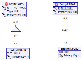

    Svp, que quelqu'un ayant compris m'explique comment définir la spécialisation introduite dans la version 3.2, je ne parviens pas à générer une entité logique spécialisée qui inclue la clef de la table parent

    Au niveau MCD, tu as ce genre de schéma :
    A -(1,1)----spécialiser----0,1- B
    Pour avoir l'identification relative avec Open Modelsphere, il faut tirer la clé de la barre d'outils sur les cardinalités 1,1, ce qui aura pour effet de les souligner et, normalement, devrait importer la clé primaire de B dans A lors de la génération du MLD et des clés étrangères.

    Merci pour votre réponse, c'est ce que je faisais pourtant.
    Quoi que je fasse, la clef parente ne descend pas, même en passant par une relation classique.
    Je dois faire quelque chose de travers, mais quoi ??
    MCD :
    MLD auto-généré :
    Avez-vous fait l'essai sur une version 3.2 ?

    Après avoir généré le MLD, avez vous généré les clés étrangères ?

    Non en effet et les générer corrige mon problème, merci !
    J'avoue avoir du mal à comprendre le logiciel (pourquoi le logiciel ne génère pas automatiquement les FK ?), et l'aide est assez minimaliste, heureusement qu'il y a des Experts comme vous sur ce forum !
