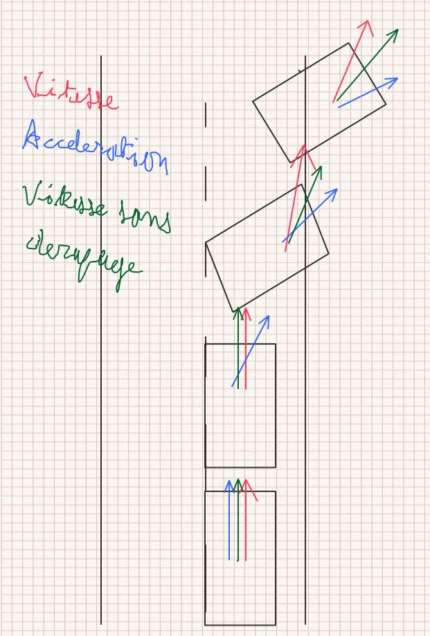

    En sois rien de bien compliqué en effet. L'accelération, freinage virages pas de soucis, cependant je me demandais comment "simuler" des dérapages réalistes un minimum?

    compte tenu de tes ressources oui : évite une lib générique si possible
    Je sais pas comment tu veux gérer tes dérapages mais il y a un moyen assez simple qui peu donner des résultats sympa (par contre je parlerais pas de réalisme). Cela en travaillant avec 2 vecteurs : un pour l'avent de ta voiture, l'autre pour l’arrière. Si tu prend l'avent comme moteur, l’arrière ne subira que la composante parallèle a l'axe avant/arrière. Tu te retrouve avec une direction et une vitesse pour tes 2 points de ta voiture. En jouant sur ton frottement (la manière dont tu réduit la vitesse de tes points dans le temps) tu doit pouvoir obtenir un truc sympa !
    Édit : encore plus simple: tu gère un état dérapage que tu peu faire dépendre de l'angle entre l’accélération (A) et la vitesse(V) : plus l'angle est élevé moins tu a de frottement (donc la vitesse bouge peu, et l’accélération s’applique peu). Tu oriente la voiture au gout entre les deux (trais vert) voir selon l’accélération. Plus simple je vois pas. Par contre, faut voir ce que ça donne.
