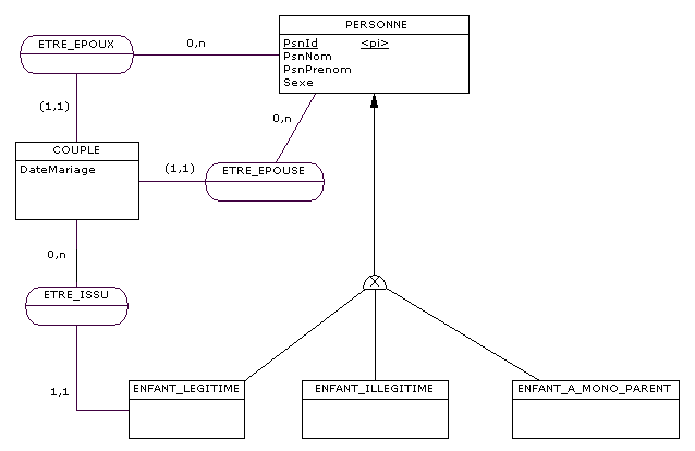

    bonsoir,
    je veux modéliser la relation existante entre membre famille.(père, fils, mère, marie) est ce que je dois utiliser la notion de réflexive:un personne dont les caractéristiques sont: NSS,nom, prénom, date_naissance..peut être un père,fils..

    Intrinsèquement oui. Mais vous oubliez la nature non permanente des données. Par exemple les mariages, divorces, remariages et enfantement entre temps.
    En sus comment reliez vous les enfants naturels ?
    Donc, pas si simple....

    Supposons que vous vouliez traiter du cas des enfants nés dont le père ou la mère est inconnu. Le MLD peut évoluer ainsi :
    On peut aussi distinguer la filiation légitime (prise en compte de la date du mariage) de celle qui ne l’est pas :
    En collant les morceaux :
    Pour les familles recomposées, etc., voyez les spécialistes...

    Avatar de fsmrel

    Bonsoir twity,
    Un peu de courage !
    N'hésitez pas à proposer d'abord votre MCD, on verra à vous faire les observations d'usage à propos de sa justesse.
    Pour vous aider à commencer, disons que chaque rôle "Est une personne" montre que FILIATION_LEGITIME, FILIATION_ILLEGITIME et FILIATION_MONO_PARENT (qu'il est préférable au niveau MCD de renommer respectivement en ENFANT_LEGITIME, ENFANT_ILLEGITIME et ENFANT_MONO_PARENT) sont en fait des spécialisations de la personne quand celle-ci est enfant : Jean-Sébastien Bach a bien été enfant avant de devenir papa à son tour. Ça sent l'héritage (au sens merisien du terme !)

    Bonsoir twity,
    Pas de MCD en vue ? Bon, voici un coup de pouce, mais n’abusons pas. Il s’agit seulement de la partie « Enfants légitimes » :
    Sinon, en redescendant au niveau SQL, pour retrouver la descendance d’une personne :
