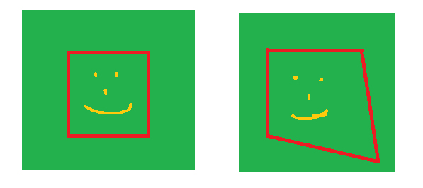

    cette méthode serait possible si mon polygone avait toujours les mêmes proportions. Or, il a une part d'aléatoire : les vertices sont légèrement déplacés en x,y,z (aléatoirement entre +0 et +0.5) lors de sa création.
    Cela fait qu'une texture basée sur un objet aux proportions définies ne collerait pas (serait décalée au niveau des raccords).
    L'avantage d'avoir une texture par face est que je peux compenser les déplacements aléatoire des vertices en jouant sur les coordonnées de la texture.
    Par exemple pour un cube (plus simple :p) :
    Si je mappe simplement les coins de mon cubes, une fois aléatoirement déplacés, mes vertices déforment la texture (admirez mes talents de dessinateur...)
    Si je mappe les coins en prenant un peu de marge sur les cotés (équivalente aux déplacements Max) le rendu ne sera pas affecté :
    le problème par contre, c'est que toute la partie non mappée (la bordure) de la texture déborde sur les faces latérales.
    C'est pour ca que j'aurais aimé caser une texture par face. En non indexé ca fonctionne mais c'est ultra lent ! (je passe de 120fps à 34...)
    et avec le mappage de texture complexe j'aurais forcément des bavures ou déformations de la texture.

    Voila un petit dessin qui permettra peut être de mieux expliquer le problème :
    (au MsPaint ... sisi...)
    je fais tout un maillage de ce genre de figures genre yen a 64*2*64.
    Du coup en non indexé ca fait chuter le fps :
    je passe de 14 vertices pour 18 indices à 72 vertices pour chaque polygones...
    si j'en affiche 64*2*64 = 8192 polygones.
    en indexé ca fait 8192 * 14 = 114 688 vertices
    en non indexé ca fait 8192 * 72 = 589 824 vertices
    et là ma carte graphique pleure
    du coup je cherchais au niveau non plus des vertices mais au niveau du shader lui-même mais ca n'a pas l'air possible
