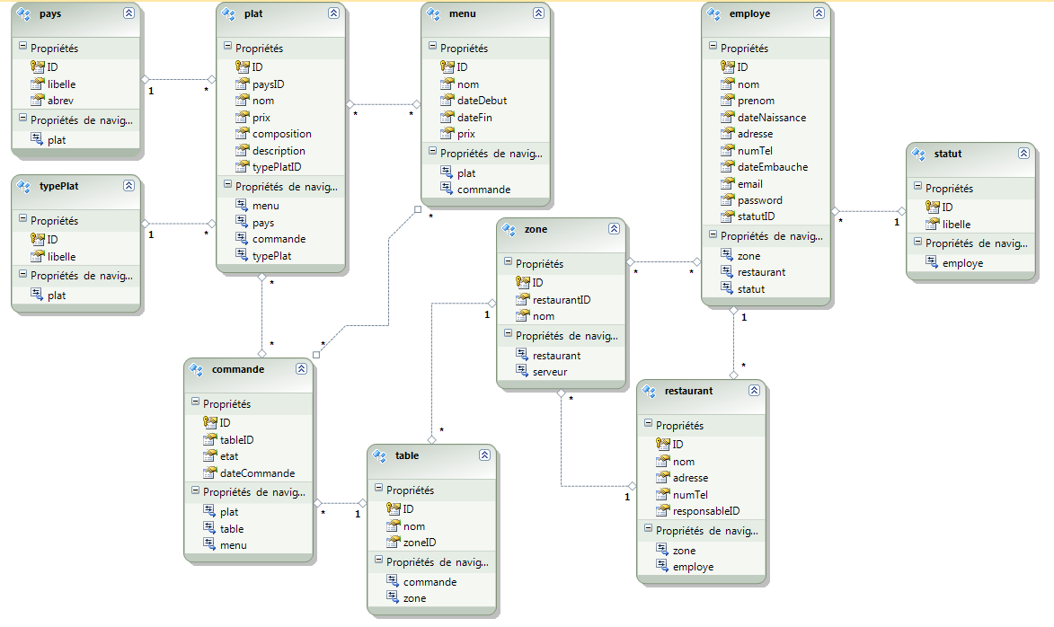

    Bonjour, j'ai un problème lorsque je veux ajouter plusieurs fois le même élément dans une relation de plusieurs à plusieurs.
    Le problème est que la méthode que j'utilise pour ajouter un menu ou un plat à la commande ne me permet pas par exemple d'ajouter plusieurs fois le menu d'id 1, il ne me l'ajoute qu'une seule fois.
            public void setCommande(commande _commande, List<int> listeplat, List<int> listemenu)
                using (Entities contexte = new Entities())
                    contexte.AddObject("commande", _commande);
                    foreach (int Cplats in listeplat)
                        plat Cplat = contexte.plat.Single(t => t.ID == Cplats);
                        _commande.plat.Add(Cplat);
                    foreach (int Cmenus in listemenu)
                        menu Cmenu = contexte.menu.Single(t => t.ID == Cmenus);
                        _commande.menu.Add(Cmenu);
                    contexte.SaveChanges();
    Merci à vous

    J'ai pas donner assez de détails il me semble.
    En fait le problème c'est que dans la boucle qui ajoute un plat, ou celle qui ajoute un menu. Je ne peu ajouter un même menu qu'une seule fois alors qu'il peu y avoir plusieurs fois le même menu. il serait peut être intéressant de gérer la quantité dans ma relation mais avec EF je ne sais pas comment m'y prendre...
    Sinon plusieurs fois le même menu ou plat me conviens parfaitement.
    Merci à vous

    En fait J'ai créer j'ai générer la BDD depuis un edmx.
    J'ai donc bien une table CommandePlat et CommandeMenu avec une clef primaire constituée de 2 champs qui sont les ID de commande et de plat ou menu.
    En fait j'ai du mal a prendre en main tout ce qui tourne autour de Entity Framework je n'ai pas trouver se source suffisante pour bien m'expliquer le fonctionnement.
    En fait je ne sais pas comment procéder avec EF. je pourrais très bien tout faire à la main, rajouter le champ dans la BDD et gérer la requête.
    Mais le seul but de ce projet et d'apprendre les bonnes manières avec EF.
    Merci à vous de m'aider à progresser

    En fait je dois ajouter une clef primaire ID à la table menuCommande et aussi à la table platCommande mettre la clef primaire uniquement sur le champ ID ou bien rajouter une colonne quantité et metre la clef primaire sur les 3 champs.
    Seulement je ne sais pas comment faire ça avec l'EDMX je continue de chercher.

    ok j'ai bien compris, seulement je suis face à l'EDMX et je ne trouve pas comment rajouter ce champs. la seule solution que je trouve est de modifier à la main le sql qui est généré ce qui m'oblige à chaque modification de refaire cette manipulation.
    En fait l'edmx ne me montre que l'association, il ajoute lui meme la table associative commandemenu avec commande_ID et menu_ID comme PK.
    Je dois donc trouver comment ajouter un champ ID à la table et mettre la clef primaire dessus. C'est ça qui me pose problème.
    En tout cas merci à toi de prendre le temps de m'aider.

    Dans l'edmx elle n'apparait pas du tout il n'y a que l'association. Le mieux est peut être que je crée dans l'edmx la table associative et que je fasse les relations manuellement mais j'ai l'impression de ne pas utiliser correctement l'outil.

    en fait si je change le model je perd les modifications puisque l'edmx va être générer à nouveau.
    j'attends de voir si quelqu'un à une explication en utilisant l'edmx car je trouve dommage de ne pas l'utiliser pour concevoir la base si on l'utilise bien je pense que c'est un gain de temps. (je rappel que mon projet n'a pas de but commercial mais uniquement d'apprendre a maitriser la technologie).
    Mais un grand merci à toi toute idée est bonne a prendre

    Je passe l’édition de l'edmx en XML:
      <EntityType Name="menucommande">
        <Key>
          <PropertyRef Name="ID" />
          <PropertyRef Name="menu_ID" />
          <PropertyRef Name="commande_ID" />
        </Key>
        <Property Name="ID" Nullable="false" Type="int" />
        <Property Name="menu_ID" Nullable="false" Type="int" />
        <Property Name="commande_ID" Nullable="false" Type="int" />
      </EntityType>
    En souligné ce que j'ai modifié.
        <AssociationSetMapping Name="menucommande" TypeName="YouFood.menucommande" StoreEntitySet="menucommande">
          <EndProperty Name="menu">
            <ScalarProperty Name="ID" ColumnName="menu_ID" />
          </EndProperty>
          <EndProperty Name="commande">
            <ScalarProperty Name="ID" ColumnName="commande_ID" />
          </EndProperty>
        </AssociationSetMapping>
    et dans l'AssiciationSetMapping j'ai cet erreur :
    Erreur 8 Erreur 3025*: Problème de fragments de mappage à partir de la ligne 804*: Doit spécifier le mappage de toutes les propriétés de clé (menucommande.ID, menucommande.menu_ID, menucommande.commande_ID) de la table menucommande.
    C:\Users\scude\Documents\Visual Studio 2010\Projects\YouFood\YouFood\YouFood.edmx 805 5 YouFood
    Quel est la bonne méthode ? editer en xml ou rajouter manullement dans l'editeur d'EDMX la table menucommande.
    Je suis un peu perdu pour le coup ...
