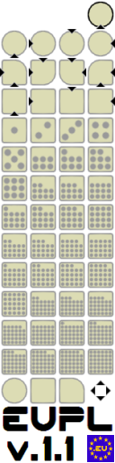

    La palette de composants graphiques :
    Il n'y a en tout que trois composants logiques :
    1. La boîte-ronde pour l'abstraction.
    2. La boîte-coin-arrondi pour l'application. Dans le sens horaire : la fonction, le coin-arrondi puis l'argument.
    3. La boîtes-carrée pour les variables. Une boîtes-carrée contient un certain nombre de jetons. Ce nombre n donne la n-ième boîte-ronde rencontrée en suivant le cheminement des flèches. Il désigne l'abstraction par laquelle la variable est liée.

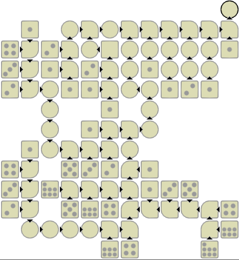

    Comme je n'ai pas encore vérifié la conversion en 2D (l'interpréteur 2D est en cours d'écriture) je me suis contenté d'une apparition furtive (Spoiler Afficher dans ma critique du film TRON Legacy). Si je programme aussi bien en 2D qu'en 1D ça devrait donner quelque chose comme ça :

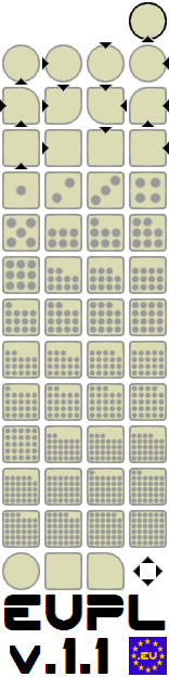

    À gauche la palette de composants taille 39 × 39. À droite la même palette de composants taille 32 × 32. Pour l'un des nombreux éditeurs de cartes à tuiles (comme Mappy) sous win32 ou GTK2.
