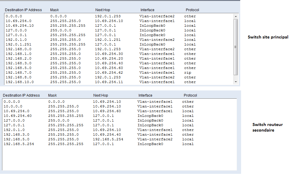

    Donc j'ai créé la route suivante sur le routeur de mon site distant :
    10.0.0.0 mask 255.255.255.0 nexthop 10.69.254.10 (qui est l'interface 10.69.254.xx du routeur/switch du site principal, sur lequel arrive l'antenne Wifi).
    Toujours impossible de joindre le proxy virtuel...
    Petite précision : j'ai derrière ce routeur/switch du site principal, un routeur/firewall en 192.0.1.253, avec une de ses pattes réseau sur laquelle est configuré ma DMZ en 10.0.0.0, et donc mon proxy virtuel en 10.0.0.2.
    Je précise également que du site principal, aucun souci pour accéder au proxy.
    Pour info j'ai un serveur web en 10.0.0.3 qui est pingable des 2 sites.
    On m'a conseillé de voir sur le switch/routeur de la mairie ( qui est la gateway avec IP 192.0.1.251 / 10.69.254.10 ), car ca pouvait éventuellement être le retour des requêtes émises par le site distant qui ne pouvait pas se faire.
    J'ai fait une capture d'écran des tables de routage mais on ne peut pas mettre d'images??
    Merci pour votre aide en tout cas!

    l'adresse IP du routeur du site secondaire est 10.69.254.60.
    Ca ne marche toujours pas....
    voici le lien vers la capture d'écran des mes routes sur les 2 routeurs:
    http://nsm05.casimages.com/img/2012/...3319545012.png
    (les différentes autres routes créés concernent d'autres site distants)
    Je ne comprends pas, d'autant plus qu'en effectuant un tracert 10.0.0.0 ou 3 depuis 192.168.5.xx, pas de souci.
    Mais dès que je tente un tracert de 10.0.0.2, ca bloque à partir de 192.0.1.253. (Délai d'attente dépassé...)
    Je penche donc pour un blocage au niveau de mon firewall 192.0.1.253?
