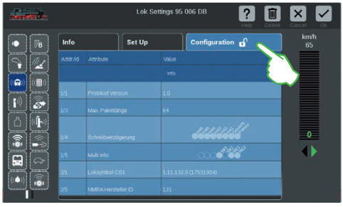

    Par défaut Comment modifier le contenu d'une fenetre suite à sélection d'un menu
    Je m'explique. Je souhaite réaliser en opensource une station centrale de train pour modèle réduit en HO.
    Je suis sous linux avec raspberry, Eclipse, GTK+ et glade.
    Comment puis je changer le contenu affiché dans une fenêtre selon le menu sélectionné.
    Je joins trois exemple de fenêtre issue de CS du marché!
    Pierre Moulin
    Juin 2009
    1 395
    Inscription : Juin 2009
    Messages : 1 395
    merci d'ouvrir un nouveau fil de discussion plutôt que de ressusciter un fil vieux de 7 ans, sans rapport direct...
    De plus, des captures d'écran ne permettent pas de savoir quels widgets GTK+ sont utilisés, donc quand tu parles de "menus", c'est difficile de comprendre de quoi tu parles (Un GtkMenu ? Un GtkButton ? Autre chose ?). Évite les abbrréviations (je n'ai aucune idée de ce que "CS du marché" désigne).
    Pour finir, indiquer la version exacte de GTK+ permettra de savoir quels widgets sont à ta disposition.
