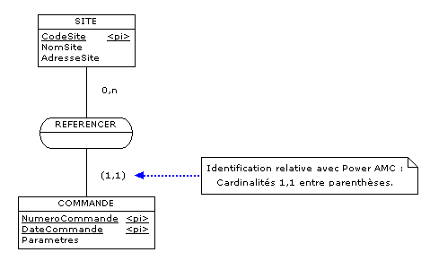

    La 1re solution consisterait à utiliser l’identification relative (Merise/2). Avec l’AGL Power AMC :

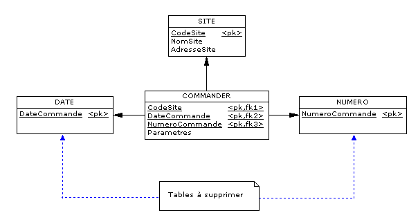

    Dérivation sous forme de diagramme logique :

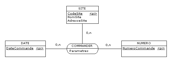

    La 2e solution (en Merise/1) consisterait à considérer — sans état d’âme — la commande comme association entre les entités-types SITE, DATE (de commande) et NUMERO (de commande) :
    Diagramme conceptuel :
    Diagramme logique :

    Merci de ta réponse. J'utilise en effet PowerAMC. Et tu as bien décrit le MLD que je veux obtenir.
    Je viens juste de trouver ta réponse en cochant identifiant dans l'association (1,1).
