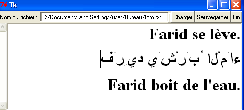

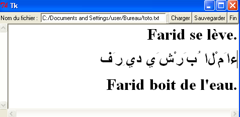

    Voici ce que j'obtiens :
    • à l'ouverture du fichier (affichage_normal.png) ;
    • pointeur sur la gauche du texte arabe (affichage_normal_souris_gauche.png) ;
    • pointeur sur la droite du texte arabe (affichage_normal_souris_droite.png).
    Je n'ai donc pas de changement d'affichage du texte et je suis sous XP.
    Le texte est justifié à droite (normal vu qu'en arabe on lit de droite à gauche). Je ne vois pas ce que tu sous entends par caractères intercalés.
    Quand je clique sur le texte arabe, Tk me sélectionne une portion de texte, ce qui est logique, le texte n'est pas déformé (affichage_normal_clic.png).

    1 - je n'obtiens pas la même chose que toi, chez moi les caractères arabes sont correctement liés entre eux alors que chez toi ils sont tous dissociés, Un peu comme si on écrivait en français en caractères d'imprimerie majuscules.
    2 - à l'ouverture du fichier, j'ai un écran Windows pour choisir mon fichier, je ne souhaite pas passer par cette étape. Mais çà ce n'est pas important.
    Voici ce que j'obtiens chez moi :
    Chaîne arabe décalée sur la gauche :
    http://cjoint.com/?ALhkhJX7q4F
    Chaîne arabe désorganisée lorsque je clique dessus :
    http://cjoint.com/?ALhkjtDo2Hd
    فَرِيد
    est passé en fin de phrase, complètement à gauche et le reste c'est du n'importe quoi !
    En arabe il n'y a pas la notion Majuscule/Minuscule mais à l'intérieur d'un mot les lettres se lient comme en français minuscule. Un mot est constitué de lettres plus ou moins liées, comme ceci :
    فَرِيد يَشْرَبُ الْمَاء
    cà c'est ce qu'on doit obtenir, cadré à droite sans rien devant, ni derrière d'ailleurs.
    Et surtout lorsqu'on clique dessus il ne faut pas que les lettres changent de place, c'est ce qui se passe chez moi !
    Je suis étonné que tu n'aies pas la même chose que moi, au moins des lettres liées...

    Fichier avec 5 petites phrases arabes :
    http://cjoint.com/?ALhoU2PZpYl
    ou :
    مَاذَا يَشْرَبُ عَفِيف ؟
    عَفِيف يَشْرَبُ الْحَلِيب
    مَاذَا يَشْرَبُ فَرِيد ؟
    يَشْرَبُ الْحَلِيب

    c'est dingue, j'ai un affichage différent de celui que je devrais avoir.

    Je te promets, ce n'est pas pour profiter de tes compétences, j'y ai passé des nuits !!! c'est pour cette raison qu'au départ je passais par cp1256...

    Non même pb en cp1256 sur les 3 environnements.
    C'était le meilleurs affichage que j'avais trouvé, avant tes info sur l'utf8 !

    C'est fou, j'ai le même souci dans des éditeurs de textes, sous Vi, etc. Ce n'est pas juste un souci Tk je pense.

    En éditeur sous linux j'ai dû jongler avec K-Write et les encodages...
    J'ai dû me passer en l’occurrence de VI qui est mon éditeur préféré compte tenu de mes origines...
    Sous XP, Window7 Avec Notepad il faut avoir soins de sauvegarder en utf8.
    Ultraedit reconnait et sauvegarde automatiquement le utf8, mais la taille des caractères n'est pas convenable pour mes yeux d’ancêtres !

    J'ai essayé notepad++ ou pspad sous XP, l'affichage est pourri.
