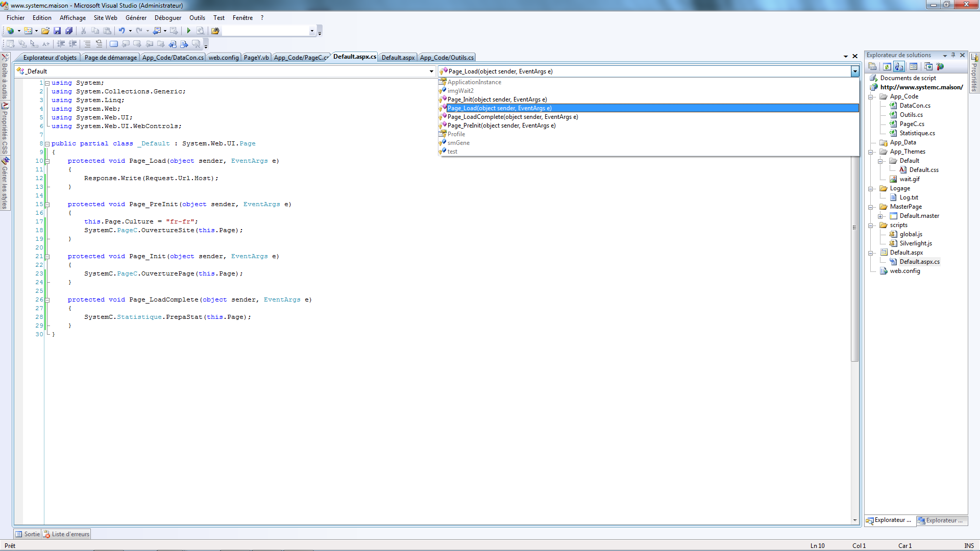

    Effectivement, j'ai pas réussi à exprimé, du coup, je pense que deux images vont être plus explicite.
    Les listes déroulantes sont celles qui sont ouvertes sur ces deux captures d'écran.
    On peut voir que la liste de Gauche est presque vide alors qu'elle devrait contenir la liste des contrôle de la ^page posés côté HTML.
    Et la liste de Droite contient ce qu'il y a de saisie dans le code + les contrôles qui n'ont rien à faire là.
    Vois tu ?

    Citation Envoyé par zooffy Voir le message
    "devrait" ? D'après qui ? Ce n'est pas parce que c'est comme ça en VB que ça doit être pareil en C#
    C'est l'éditeur C# standard, il n'y a rien de spécifique à ASP.NET. La liste de gauche contient toutes les classes définies dans le fichier, et celle de droite tous les membres déclarés dans la classe. C'est juste pour faciliter la navigation dans le code.

    Ca dépend de ce que sont sensés contenir les listes! En C#, c'est la liste des classes du fichier (donc généralement une) et celle de droite les membres de la classe (attributs, propriétés, méthodes).
    Etant donné qu'un textbox d'une page appartient visuellement à la page, il est tout à fait normal qu'il soit membre de la classe.
    Bien souvent, quand je vois des questions VB.Net, je me demande vraiment comment la personne peut poser cette question. Je commence désormais à comprendre, vu le côté magique/boite noire(/laxiste ?) de VB.Net qui masque tout et qui ne permet pas de comprendre trop bien comment ca se passe sous le capot... Rien que la "rigueur" de C# permet de mieux comprendre et de solutionner bien des problèmes apparament...
