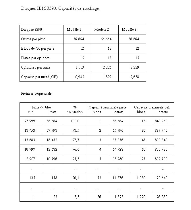

J'aimerais savoir à combien d'octets correspond une piste ou un cylindre.
Aussi, peut-on me confirmer que l'allocation totale d'un fichier FB est :
Alloc Prim + 15*(alloc secondaire)
Merci d'avance![]()

1 piste = 56.664 octets
1 cyl = 15 pistes donc 849.960 octets
et oui pour l'allocation
En MVS, pour allouer un fichier, l'unité de base est la PISTE (tracks).
Une piste peut contenir jusqu'à 56Ko, mais cela dépend du blksize.
Le Cylindre est un ensemble de 15 PISTES.
Ta formule donne l'espace max occupé par un fichier SEQ normal sur 1 disque et dans des conditions idéales, fichier FB ou VB.
Code : Sélectionner tout - Visualiser dans une fenêtre à part Alloc Prim + 15*(alloc secondaire)
Un fichier SEq ne pouvant pas prendre plus de 16 extents par disque.
il n'est pas garantie que chaque alloc (primaire ou secondaire) occupe 1 extent. Ca peut être 5, par exemple.
Un fichier SEQ peut s'allouer sur un maximum de 59 disques, si il y a assez de disque.
Tout ceci est valable pour des disques de type 3390.

La situation des 3390 en 1994...

Je suis surpris de voir que l'on parle juste de 3380 ou de 3390. Cela ne suffit pas à vrai dire car il existe 6 modèles de 3380 et autant de 3390.
En 3380 on a les modèles suivants : 3380-A, 3380-B, 3380-D, 3380-J, 3380-E et 3380-K.
En 3390 on a les modèles suivants : 3390-1, 3390-2, 3390-3, 3390-9, 3390-27 et 3390-54.
Ils ont tous 15 tracks par cylindres.
Par contre ils n'ont pas tous les memes valeurs en cylindres par modèles, de bytes par tracks, et donc de bytes par cylindres.
Le modèle 3380-A a 885 cylindres alors que le 3390-54 en a 65520.
Bonjour mf78500,
Vous m’avez donné l’occasion de faire remonter dans le post #4 une image qui avait disparu et donnait la situation des 3390 en 1994, du temps où j’étais encore très actif, mais rien n’empêche qu’à votre tour vous fournissiez les compléments exhaustifs de l’état de la batterie...
