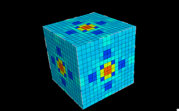

    Pour l'affichage :
    Citation Envoyé par Félix C. Voir le message
    Pour la visualisation etant un enorme noob du python j'ai fouiner quelques heures et j'ai trouvee un truc qui n'est pas optimal mais diablement simple :
    Dans mayavi.mlab il y a barchart()
    C'est pas fait pour a l'origine mais ca marche plus ou moins bien, a savoir que pour changer la couleur la seule facon de faire c'est de changer la valeur ce qui change egalement la hauteur de mes barres
    Mais ca fait une grille 3d orthonormee et ca mets des cubes dedans tout seul.
    Bon ok c'est nul, ce qui serait vraiment cool c'est de faire une vraie grille et des vrais cubes mais je n'ai pas pu trouver une fonction qui me dessine un cube.
    Mon probleme c'est surtout que barchart n'aime pas ma grille de 100*100*100 et il plante/mets des plombes a me faire ca, alors que 10*10*10 il le fait en 2 secondes.
    Si ta grille est structurée (tous les cubes ont les mêmes dimensions), exécute l'exemple structured_points3d.py
    Par exemple on peut obtenir ceci :
