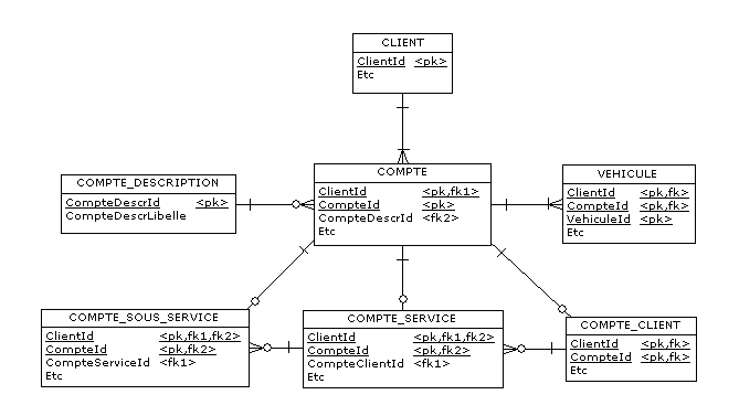

    je vous joint l'MCD refait d'une autre façon (je voudrais en faite savoir pour chaque client , service et sous service le chemin du compte), pour que tu puisse voir comment on est arriver avec gototog au dernier MCD.
    le compte c'est un compte sur le net qui permet de visualiser les véhicules de chaque client , service, sous service comme expliqué dans les discussions avec gototog.
    Merci de me dire là ou ça cloche.

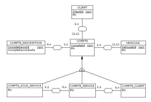

    Une arborescence a une profondeur (nombre de niveaux) quelconque. Dans votre cas, on pourrait représenter les choses autrement, par exemple, puisque l’on a trois types de comptes, les factoriser en une entité-type COMPTE (principe de généralisation) et établir les contraintes entre les « sous-types » compte de type client, compte de type servive et compte de type sous-service. A noter que l’entité-type VEHICULE est en relation non pas directement avec l’entité-type CLIENT, mais transitivement via COMPTE.
    MCD :
    MLD (Pour mieux préciser la structure, notamment quant aux relations entre clés) :
    Pour information : prenons par exemple le cas de la table COMPTE_SOUS_SERVICE. La paire {ClientId, CompteId} est à la fois clé primaire de cette table et clé étrangère par rapport à la clé primaire {ClientId, CompteId} de la table COMPTE. La paire {ClientId, CompteServiceId} est clé étrangère par rapport à la clé primaire {ClientId, CompteId} de la table COMPTE_SERVICE.
    Si cette structure ne convient pas, merci de préciser ce qui cloche.

    c'est quoi la différence entre compte et compte client?
    COMPTE est une entité-type généralisée : un compte est un compte de type client ou service ou sous-service. Les attributs de cette entité-type sont ceux qui sont communs aux trois types. Même chose pour les relations avec les autres entités-types (VEHICULE par exemple).
    L’entité-type COMPTE_CLIENT est une spécialisation de la précédente : outre l’identifiant dont elle hérite, elle contient les attributs (s’ils existent) qui ne sont pas partagés avec les autres entités-types spécialisées, COMPTE_SERVICE et COMPTE_SOUS_SERVICE.
    Quand vous écrivez :
    Le client IBM va avoir un compte IBM
    Au niveau opérationnel, la situation est la suivante concernant ce compte :
    CLIENT (ClientId,  ClientNom,  ... )
            cli01      IBM         ...
    COMPTE (ClientId,  CompteId,  DateCompte, ...)
            cli01      cpt01      2003-07-14  ...
    COMPTE_CLIENT (ClientId,  CompteId,  ... )
                   cli01      cpt01      ...
    Le service Mettre_en_place va avoir un compte Mettre_en_place depuis lequel il va en se connectant voir tout les véhicules appartenant au service Mettre_en_place
    J’interprète cela comme un service fourni en l’occurrence aux clients, par exemple au client IBM. La situation devient la suivante :
            cli0l      IBM         ...
            cli0l      cpt01      2003-07-14  ...
            cli0l      cpt02      2003-07-15  ...
                   cli0l      cpt01      ...
    COMPTE_SERVICE (ClientId,  CompteId,  CompteClientId,  ... )
                    cli0l      cpt02      cpt01            ...
    Le sous-service Livrer va avoir un compte livrer depuis lequel il va en se connectant voir tout les véhicules appartenant au sous-service Livrer
    J’interprète cela comme un sous-service fourni en l’occurrence au service Livrer (par exemple au client IBM). La situation devient la suivante :
            cli0l      IBM         ...
            cli0l      cpt03      2003-07-15  ...
                   cli0l      cpt01      ...
    COMPTE_SOUS_SERVICE (ClientId,  CompteId,  CompteServiceId,  ... )
                         cli0l      cpt03      cpt02             ...
    Les valeurs des identifiants que j’ai utilisés sont purement symboliques.

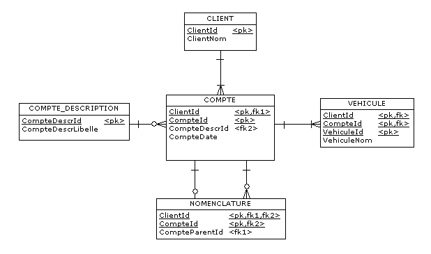

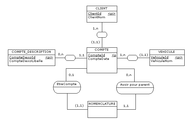

    Ajoutons une entité-type permettant de connaître les libellés des différents types de compte, appelons-la COMPTE_DESCRIPTION :
    MCD
    MLD
    Du point de vue valeurs :

    On a tous les éléments pour retrouver tout ce qui concerne le véhicule 'veh01' : je vous laisse ruminer le "comment"...
    Pour Power AMC je l'ai, est-ce mieux de travailler avec ou je télécharge MyQSL Workbench, c'est mieux ?
    Power AMC est supérieur, car il permet en plus de réaliser des diagrammes conceptuels (MCD), vous pouvez produire du code SQL pour tous les SGBD dits relationnels. L'avantage de Workbench est qu'il est gratuit.

    Concernant Workbench, laissez-moi d'abord souffler !
    En attendant, voici une alternative à la modélisation que je vous ai proposée précédemment, qui consiste utiliser une nomenclature et la parcourir récursivement.
    MCD
    MLD
