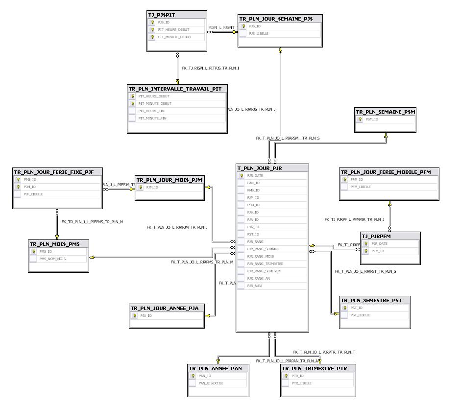

    J'utilise SQL Server 2008
    Voici : la base utilisée (http://sqlpro.developpez.com/cours/gestiontemps/) ou fichier joint
    et je voudrais ajouter une pondération pour un type de planning
    par exemple pour le calendrier à 5 jours je mets tous les samedi et dimanche à 0
    et pour le calendrier à 7 jours je mets tous les jours à 1
    ça me permettrait de faire des testes sur les délais en fonction du type de planning.
    Si je dis qu'une tâche dur 10 jours j'aurais pas la même date de fin en fonction du type de calendrier (5 ou 7 jours) utilisé.
    D'une autre manière mon type de calendrier pourrait avoir à certaines dates, une pondération à 0.5 équivalent à la demi-journée
    J'aurais aimé vos conseilles sur l'implémentation la plus astucieuse
    Merci d'avance

    - Je pense que le plus simple est d'ajouter une entité de semaine à 5 jours en plus de l'entité TR_PLN_JOUR_SEMAINE_JSM, similaire mais peuplée sans le Samedi et le Dimanche, mais je n'aime pas trop, puisqu'il y a duplication des données ...
    - Ajouter deux attributs pour marquer quels sont les jours ouvrés pour les semaines à 5 jours, et un autre pour les semaines à 7 jours.
    Ce peut être une colonne calculée ou implémenté dans une vue.

    En faite, mon problème est le suivant :

    seulement pour la réalité le résultat ne prend pas en compte la valeur des jours... Exemple des plages de date peuvent valoir que 0.5 correspondant à une demi journée d'autre 0 pas de jours travaillé (exemple l'été pour certaines entreprises)
    et encore d'autres plages peuvent valoir 2 car il y a deux fois plus d'effectifs pendant cette période.
    du coup j'ai crée ce type d'implémentation (je sais vous allez me dire que c'est null ) voir fichier joint
    et je me demande si je ne peux pas m'aider de l'implémentation du tuto de sqlpro pour faire plus simple.
    Par rapport à mon implémentation j'ai une table TEMPLATE qui a une date de début, une date de fin, une durée et un type de calendrier
    et suivant ce qu'il rentre je dois calculer soit la durée soit la date de début soit la date de fin en fonction du type de calendrier
    et le calcul se fait comme ça
