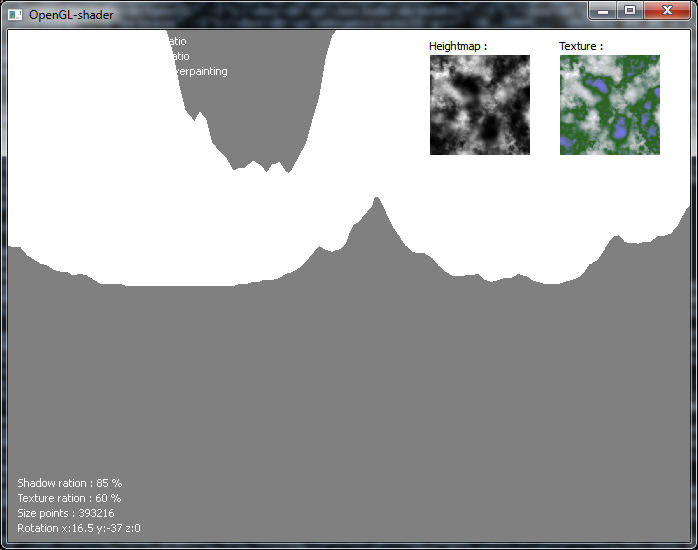

    Hi!
    Merci pour cet article qui semble tomber pile poil au moment où j'en ai besoin!
    La compilation des 4 sources proposées ne pose aucun problème.
    Cependant c'est à l'exécution que çà se gâte!
    OpenGL-minimal et OpenGL-buffers : ok
    OpenGL-shader (voir screenshot) : ko
    le "menu" est caché en partie
    sur les commandes proposées, seule la commande "espace" semble avoir un effet perceptible.
    OpenGL-offscreen (voir screenshot) : ko
    l'application avorte en générant un message
    OS : windows seven 32 bits
    Qt : version 4.7.0

    Je m'excuse pour ma réponse plutôt tardive, mais étant tout nouveau sur Developpez.com, je m'attendais, un peu naïvement j'en conviens, à recevoir un mail m'annonçant l'arrivée de nouveaux messages sur cette page de discussion.
    Bref, après avoir rajouté "CONFIG += console debug" dans les .pro et compilé en mode "debug", la console me délivre les messages suivants :
    concernant l'application "OpenGL-shader" :
    QGLShader::compile: "ERROR: 2:17: 'texture' : no matching overloaded function found (using implicit conversion)
    ERROR: 2:17: 'assign' :  cannot convert from 'const float' to 'varying 4-component vector of float'
    QGLShader::link: "Fragment shader contains a user varying, but is linked without a vertex shader."
    QGLShaderProgram::uniformLocation( ambiant_color ): shader program is not linked
    QGLShaderProgram::uniformLocation( light_direction ): shader program is not linked
    QGLShaderProgram::uniformLocation( matrixpmv ): shader program is not linked
    QGLShader::link: "No errors."

    Dans une application de ce type, le plus important, c'est d'indiquer quelle est la carte graphique et sa version du pilote.

    Concernant ma "carte graphique" (dans mon cas "chipset" serait plus approprié), voila les infos que j'ai récupérées à l'adresse :
    http://www.intel.com/support/siu.htm
    GRAPHICS INFORMATION
    Graphics Product [1] : Intel® G41 Express Chipset
    Graphics Driver Version : not detected
    3D Acceleration : Yes
    Hardware Transform & Lighting Support : Yes
    Video Memory : 1.5 GB
    Vertex Shader Support : 4.0
    Pixel Shader Support : 4.0
    Microsoft DirectX* Version : 11.0

    Intel a toujours été reconnu comme étant une bête noire dans le support d'OpenGL et de tout ce qui est 3D (bon ok, surtout OpenGL).
    Ainsi, par exemple, plein de chipset OpenGL, non pas de framebuffer (FBO). Ce qui devient réellement gênant (technique de blur, ou deferred rendering).
    Après, il peut aussi y avoir que les shaders ne soit pas analyser comme chez NVidia / AMD et que du coup, la compilation foir complêtement.
    Finalement, d'après les erreurs vu, il se peut aussi que ce soit juste l'auteur qui ne savait pas qu'il faut linker un shader avant d'envoyer certaine information. Enfin, je dis ça, on va surtout voir la réaction du pro, je parle bien de Monsieur gbdivers

    Non, pas de problème dans le link (sinon, ça poserait problème sur d'autres plateformes aussi).
    Le problème est que le fonction texture(sampler2D, vec2) n'est pas trouvé lors de la compilation du vertex shader (les autres erreurs de compilation et de link en découlent). Je dirais que c'est un problème de prise en charge d'OpenGL.
    Donc achète une carte NVIDIA
    Sinon, essaie avec la fonction texture2D dans le vertex shader. Remplace
    texture_color = texture(texture2d, texture_coordonnees);
    par
    texture_color = texture2D(texture2d, texture_coordonnees);
    EDIT : par contre, l'erreur dans mon code est de ne pas avoir testé les extensions OpenGL avant de les avoir utilisée (comme je suis sur un carte NVIDIA récente, je n'ai pas de problème de compatibilité)
    Tu peux poster la liste de tes extensions opengl supporté ?

    Tout d'abord merci et bravo pour ce tutoriel.
    Je viens de finir de le parcourir récemment, et j'ai toutefois un comportement que je n'arrive pas à expliquer.
    Comme des images valent mieux que des mots maladroits, je met en pièce jointe deux illustrations du comportement :
    Lorsqu'on utilise le FBO pour un rendu offscreen, si l'on réduit la fenêtre, le rendu dans le FBO s'en trouve découper. (ce n'est pas le cas pour les autres mode de rendu offscreen).
    Si quelqu'un peut m'éclairer sur le pourquoi de ce comportement, je lui en serais reconnaissant.
    merci d'avance.
    Bravo, tu as découvert une fonctionnalité caché du programme d'exemple... qui a dit un bug ? Bande de méchants !
    Je regarde les sources pour modifier cette fonctionnalité...
    EDIT : pour le problème de FBO, je ne l'ai pas (Ubuntu 11.04, NVIDIA 8600M GT 512 Mo, driver 285.03, OpenGL 3.3.0). Tu peux donner les caractéristiques de ta carte (et la taille de ta RAM GPU) ?
    Je pense à un problème de buffer saturé...

    Hi!
    J'ai oublié de préciser : tu trouveras la fonction dans le fichier de shader "vertex.glsl"
    Autant pour moi, ayant parcouru la partie "shader" du tutoriel en diagonale, j'avais pas capté que les .glsl contenaient du code.
    Bon, dans les fichiers de shader "vertex.glsl" j'ai remplacé
    texture_color = texture(texture2d, texture_coordonnees.st);
    par
    texture_color = texture2D(texture2d, texture_coordonnees.st);
    L'appli OpenGL-shader fonctionne correctement.
    L'appli OpenGL-offscreen quant à elle, n'a pas bougé d'un poil, elle avorte après avoir envoyé à la console un fort désobligeant :
    QGLShaderProgram::uniformLocation( pbuffer_size ): shader program is not linked
    QGLShaderProgram::release: program is not valid in the current context.
    Candidat au Club
    septembre 2011
    Inscription : septembre 2011
    Messages : 2
    Points : 2
    Citation Envoyé par gbdivers Voir le message
    D'un point de vue caractéristique de la CG, j'ai une ATI Radeon HD 4870 X2, 2Go de RAM en GDDR5 (1 pour chaque proc)
    Driver :
    Driver Packaging Version 8.881-110728a-124445C-ATI
    Catalyst Version 11.8
    glGetString(GL_VERSION) donne : "3.3.11005 Compatibility Profile Context"
    Sinon, je suis sous windows7 SP1, avec QtCreator/MinGW. je ne sais pas si ça peut jouer.

    Citation Envoyé par Dedew Voir le message
    Driver :
    Désolé, je n'ai pas fait attention à ta réponse. Mais j'ai aucune idée du problème
