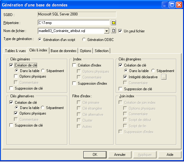

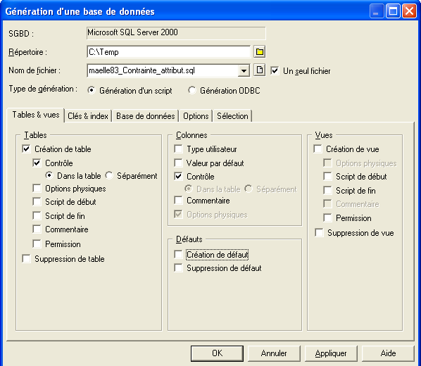

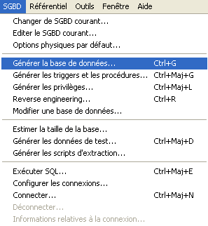

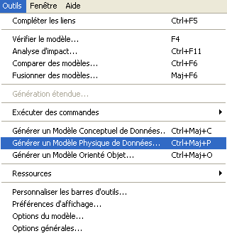

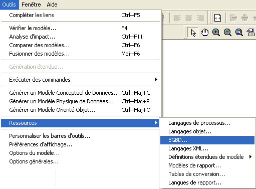

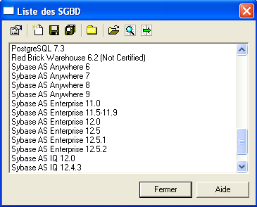

    Une fois le MCD réalisé, il faut en faire un MLD (et un MPD).
    Le MCD est un diagramme conceptuel indépendant du choix que l’on effectue au niveau logique, c'est-à-dire du MLD. Au niveau du MLD, vous produisez un diagramme orienté pré-relationnel (CODASYL des années soixante-dix) ou relationnel dont SQL est un avatar. Il est évident que vous irez dans la direction relationnelle.
    Alors que le Modèle Relationnel de Données relève de la logique (au sens propre, c'est-à-dire logique des prédicats) ou des mathématiques (algèbre relationnelle manipulant des ensembles), le MPD nous fait redescendre sur terre et nous permet de mette en œuvre la plomberie qui nous permettra de décrire la structure physique d’accueil des tables SQL (qui sont — ou devraient être — des relations au sens de la théorie des ensembles).
    Bref, Power AMC vous permet de générer un MLD à partir de votre MCD, puis un MPD. Avec la version 11 de l’outil, au niveau MCD les choses se passent ainsi, et diffèrent sensiblement avec la version 15, mais je ne dispose pas de celle-ci, mais vous pouvez retrouver la documentation correspondante à partir du lien suivant :
    Vous adapterez la navigation dans le cas de la V15. Avec la V11 :
    Pour choisir votre SGBD :
    Vous n’avez plus qu’à choisir en fonction de ce que Power AMC a en magasin :
    Dans le menu :
    Vous n’avez plus qu’à cocher les cases qui vont bien, qui ne sont pas forcément les mêmes que les miennes (j’ai choisi SQL Server, mais avec PostgreSQL ça ne devrait être à peu de choses près la même chose).
