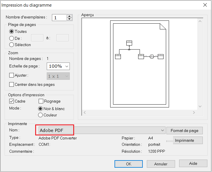

    Citation Envoyé par arthur425 Voir le message
    ca ne marche pas chez moi.
    Dans un contexte Windows :
    Nom : Baradhur(imprimer_pdf)_a.png
Affichages : 943
Taille : 46,3 Ko
    Puis, normalement :
    Nom : Baradhur(imprimer_pdf)_b.png
Affichages : 942
Taille : 20,5 Ko
