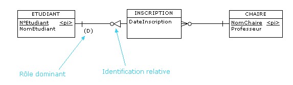

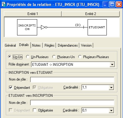

    Pour s’en sortir avec Power AMC, il faut en passer par l’identification relative. A cet effet : clic droit sur le lien entre ETUDIANT et INSCRIPTION, choisir "Propriétés", puis cocher la case "Dépendant" ci-dessous, et définir un rôle dominant dans le sens ETUDIANT -> INSCRIPTION (sinon l’outil crée un cycle mal venu) :
    MCD correspondant :
    MLD :
    Bref, il y a bien une case à cocher, avec trois clics c'est tout bon, mais il faut reconnaître que ça n’est pas intuitif...
