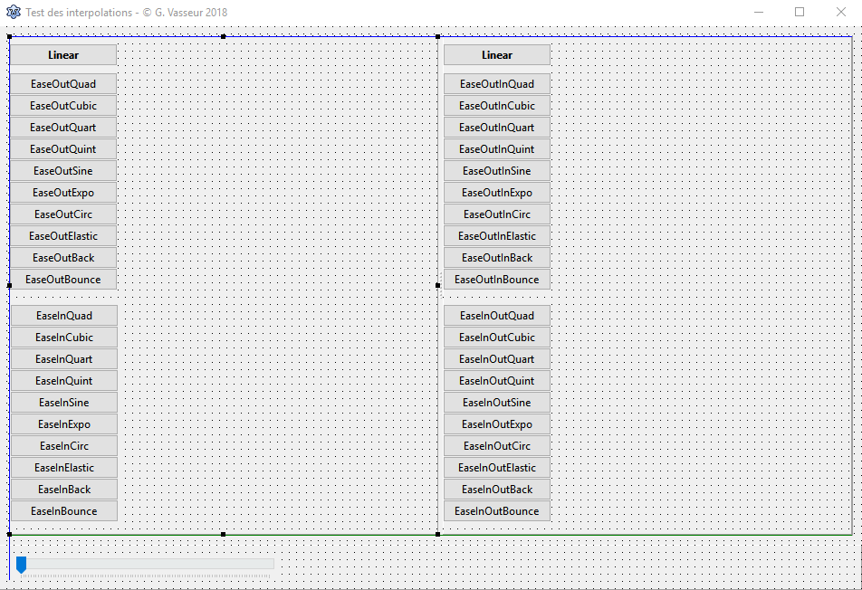

Pour un aperçu efficace des courbes d'easing, nous allons créer une application sans prétention dont l'interface ressemblera à ceci :
Nom : interface.png
Affichages : 5083
Taille : 18,1 Ko
Nous reconnaissons :
  • trois zones délimitées par des panneaux TPanel (un pour les contrôles de types Out ou In, un pour les contrôles de types InOut ou OutIn et un pour un composant TTrackBar afin d'ajuster la vitesse de l'animation ;
  • une séparation ajustable TSplitter entre les deux panneaux supérieurs afin de moduler les distances à parcourir par les contrôles animés (elle est à deviner ;-) ) ;
  • des boutons TButton qui serviront d'objets animés (21 dans chaque panneau : 1 pour un repère linéaire et 10 pour chaque type).

        OnClick = btnEaseOutInQuadClick
        TabOrder = 14
      end
      object btnEaseOutInExpo: TButton
        Left = 0
        Height = 25
        Top = 160
        Width = 120
        Caption = 'EaseOutInExpo'
        TabOrder = 15
      end
      object btnEaseInOutExpo: TButton
        Left = 0
        Height = 25
        Top = 416
        Width = 120
        Caption = 'EaseInOutExpo'
        OnClick = btnEaseInOutQuadClick
        TabOrder = 16
      end
      object btnEaseInOutCirc: TButton
        Left = 0
        Height = 25
        Top = 440
        Width = 120
        Caption = 'EaseInOutCirc'
        TabOrder = 17
      end
      object btnEaseInOutElastic: TButton
        Left = 0
        Height = 25
        Top = 464
        Width = 120
        Caption = 'EaseInOutElastic'
        TabOrder = 18
      end
      object btnEaseInOutBack: TButton
        Left = 0
        Height = 25
        Top = 488
        Width = 120
        Caption = 'EaseInOutBack'
        TabOrder = 19
      end
      object btnEaseInOutBounce: TButton
        Left = 0
        Height = 25
        Top = 512
        Width = 120
        Caption = 'EaseInOutBounce'
        TabOrder = 20
      end
    end
    object Splitter1: TSplitter
      Left = 475
      Height = 551
      Top = 1
      Width = 5
    end
  end
  object pnlBottom: TPanel
    Left = 0
    Height = 50
    Top = 573
    Width = 953
    Align = alBottom
    BorderSpacing.InnerBorder = 10
    ClientHeight = 50
    ClientWidth = 953
    TabOrder = 1
    object tbarWait: TTrackBar
      Left = 11
      Height = 28
      Top = 11
      Width = 301
      Max = 100
      OnChange = tbarWaitChange
      Position = 0
      Align = alLeft
      BorderSpacing.Around = 10
      TabOrder = 0
    end
  end
end
En dehors de gestionnaires d'événements sur lesquels nous reviendrons plus tard, ce fichier reprend les noms des catégories auxquelles seront appliqués les types déjà décrits.
Après ce court billet, nous nous plongerons dans le coeur du sujet avec l'implémentation des fonctions elles-mêmes.
Envoyer le billet « Les interpolations et fonctions d'easing avec Lazarus IV - La partie interface d'une application de test » dans le blog Viadeo Envoyer le billet « Les interpolations et fonctions d'easing avec Lazarus IV - La partie interface d'une application de test » dans le blog Twitter Envoyer le billet « Les interpolations et fonctions d'easing avec Lazarus IV - La partie interface d'une application de test » dans le blog Google Envoyer le billet « Les interpolations et fonctions d'easing avec Lazarus IV - La partie interface d'une application de test » dans le blog Facebook Envoyer le billet « Les interpolations et fonctions d'easing avec Lazarus IV - La partie interface d'une application de test » dans le blog Digg Envoyer le billet « Les interpolations et fonctions d'easing avec Lazarus IV - La partie interface d'une application de test » dans le blog Delicious Envoyer le billet « Les interpolations et fonctions d'easing avec Lazarus IV - La partie interface d'une application de test » dans le blog MySpace Envoyer le billet « Les interpolations et fonctions d'easing avec Lazarus IV - La partie interface d'une application de test » dans le blog Yahoo
Commentaires
