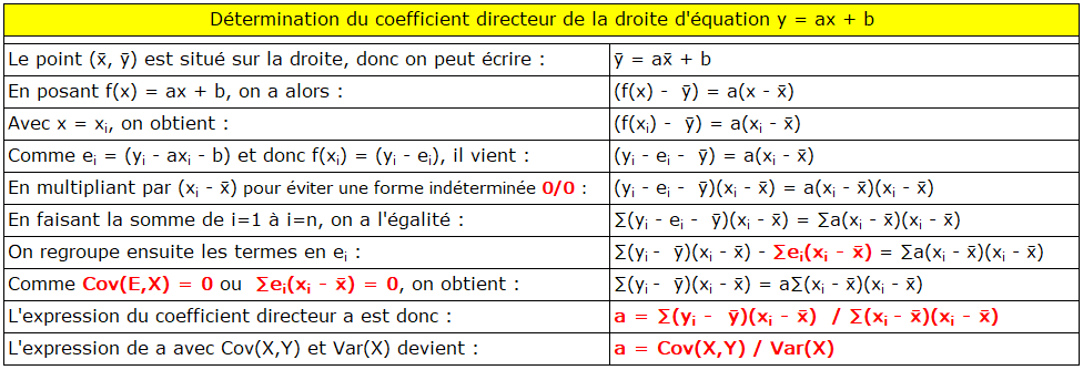

Déterminons maintenant le coefficient directeur a de la droite :
Nom : coefficient_directeur.png
Affichages : 14111
Taille : 32,4 Ko
On retrouve ainsi par un autre chemin la même formule que celle employée dans la méthode des moindre carrée.
