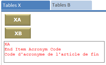

  5. MSACCESS - VBA - Gestion des événements dans un module de classe avec WithEvents - Ex: OnClick
    par , 10/08/2020 à 16h34
    Objectif
    J'ai un formulaire avec X boutons qui tous appellent la même fonction sous l’événement
    • OnClick -> la fonction appelée a comme paramètre le nom du bouton
    Je veux éviter la déclaration de l'événements Click pour chaque bouton
    Contexte
    Table
    TableInfos
    Formulaire
    Nom : cltBtn.png
Affichages : 1396
Taille : 5,4 Ko
    • 2 formulaires
      • frmXA
    Mis à jour 19/08/2020 à 17h29 par informer
    Catégories
    WithEvents , classe vba
