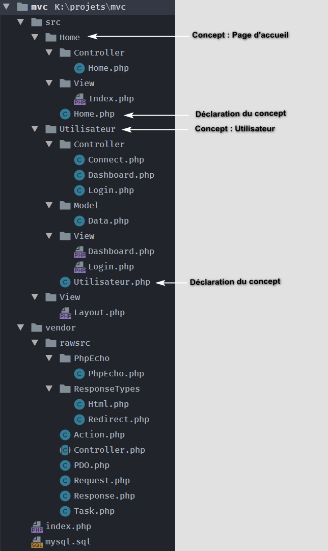

De cette conception va découler naturellement une organisation des fichiers très simple :
Nom : 2019-10-14_185950.jpg
Affichages : 8018
Taille : 191,6 Ko
N'oubliez pas que chaque fichier ne comporte qu'une seule et unique classe, ainsi on est capable de très rapidement savoir qui fait quoi. C'est beaucoup plus lisible, non ?

NOTION DE CONCEPT
Nom : 2019-10-14_190800.jpg
Affichages : 7875
Taille : 220,6 Ko
FICHIERS DU PROJET ET MISE EN ROUTE

Et enfin, le ficher ZIP qui contient tous les fichiers du projet (fichiers mis à jour avec PhpEcho)
mvc.zip
