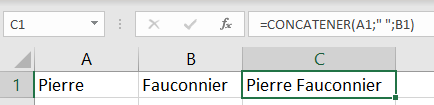

La fonction CONCATENER
Assez naturellement, la fonction de concaténation s'appelle CONCATENER et peut recevoir jusqu'à 255 chaînes de caractères à assembler. Son utilisation est assez simple.
Nom : 2019-10-18_070034.png
Affichages : 342
Taille : 3,5 Ko
La fonction CONCATENER souffre d'un problème qui rend son utilisation assez lourde: Elle ne peut pas recevoir une plage de données. Il faut donc reprendre chaque chaîne dans un argument isolé. Il n'est pas possible, par exemple, d'utiliser =CONCATENER(A1:A10) pour assembler les 10 premières cellules de la colonne A. Il faut obligatoirement écrire =CONCATENER(A1;A2;A3;...). Vous imaginez devoir réaliser la somme de A1:A10 de cette manière? =SOMME(A1;A2;A3;...) au lieu de =SOMME(A1:A10]? Qui plus est, si à un moment de la vie du classeur la plage est étendue, CONCATENER ne tiendra pas compte des nouvelles données et il faudra modifier la formule... Ce n'est guère pratique, et comme CONCATENER ne sait pas être utilisée en matricielle, on a en fait comme seule solution pérenne de passer par une fonction perso en VBA.

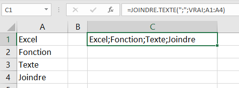

La fonction JOINDRE.TEXTE
La fonction JOINDRE.TEXTE, apparue en même temps que CONCAT, ajoute la possibilité d'utiliser un séparateur et permet, lorsqu'un séparateur est utilisé, d'ignorer ou pas les cellules vides. Elle permet, par exemple, de rassembler en une seule chaîne des mots-clé séparés par une virgule.
Nom : 2019-10-18_071952.png
Affichages : 355
Taille : 5,7 Ko
Avec la prise en compte des cellules vides, elle permettrait de préparer une colonne utilisable pour la création d'un fichier CSV, par exemple.
Nom : 2019-10-18_084915.png
Affichages : 330
Taille : 6,4 Ko
Le deuxième argument qui spécifie la prise en compte des cellules vides n'est opérant que lorsqu'un séparateur est précisé. Si un séparateur est précisé, JOINDRE.TEXTE ne peut pas utiliser une ligne entière car, tout comme CONCAT, la valeur renvoyée est limitée à 32.767 caractères.On pourrait techniquement l'utiliser pour une colonne entière avec séparateurs, mais il faut imaginer la suite de séparateurs collés l'un à l'autre. Dans les faits, ce n'est donc pas exploitable.
