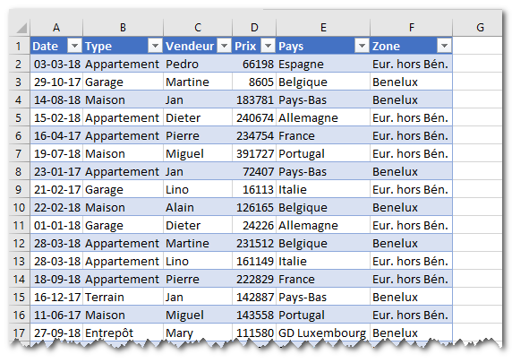

Considérons la table suivante reprenant des données de vente, nommée t_Ventes.
Nom : 2019-09-17_211137.png
Affichages : 8481
Taille : 33,1 Ko
On souhaite extraire de cette table les données concernant la Belgique dans une table qui sera créée sur une autre feuille. On souhaite en plus placer la colonne Pays en début de table et ne pas reprendre la colonne de la zone. On souhaite également que les conditions d'extraction puissent être modifiées par la suite. Bref, du travail pour le filtre avancé... mais aussi et surtout pour Power Query.
