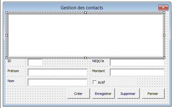

Constitution du formulaire
Le useform est constitué d'une listbox, de quelques textbox, d'une checkbox et de boutons de commande. Il permettra d'afficher la liste de tous les contacts, d'en choisir un par double-clic pour permettre d'en modifier les données, d'en supprimer un ou de créer un nouveau contact. Bref, d'effectuer les actions CRUD vues dans le premier billet (Create, Read, Update, Delete).
Le formulaire expose les contrôles suivants :
  • lboContacts : listbox récupérant le tableau des contacts. Elle expose la première colonne (ID) ce qui n'est pas nécessaire, mais laissé ici à des fins didactiques. En exploitation, cette première colonne sera masquée, mais constituera la BoundColumn, c'est-à-dire celle qui contient la valeur renvoyée par la propriété Value de la listbox ;
  • tboID : textbox contenant l'ID du contact (a priori inutile en exploitation, laissé ici pour des raisons didactiques, mais rendu inaccessible par Enabled = False) ;
  • tboFirstName, tboLastName, tboBirthDate, tboAmount : textbox qui contiendront les données correspondantes du contact ;
  • chkActive : checkbox qui contiendra la valeur correspondante du contact ;
  • btnCreate, btnSave, btnDelete, btnClose : boutons dont les noms sont suffisamment explicites.
Nom : 2019-08-25_105706.png
Affichages : 1991
Taille : 7,2 Ko
