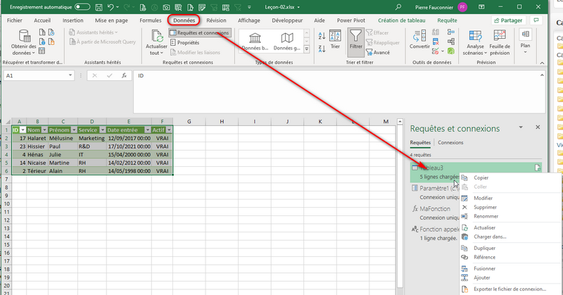

On accède à Power Query de différentes manières:
  • Acquisition de données externes (voir leçon 1);
  • Création d'une requête basée sur des données du classeur (voir leçon 2);
  • Double-clic ou "clic droit modifier" sur une requête existante du classeur lorsque la fenêtre des requêtes est visible;
  • Création d'une requête vide via le ruban Données.
Nom : 2021-11-03_203613.png
