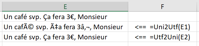

Bien entendu, ces fonctions sont utilisables en Excel:
Nom : 2021-10-05_080039.png
Affichages : 13366
Taille : 6,9 Ko
