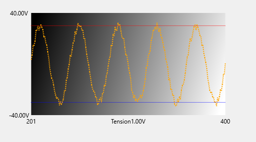

un graphique défilant pour visualiser une variation de mesure sur une période de temps:
Nom : graphdefilant.PNG
Affichages : 3033
Taille : 32,3 Ko
