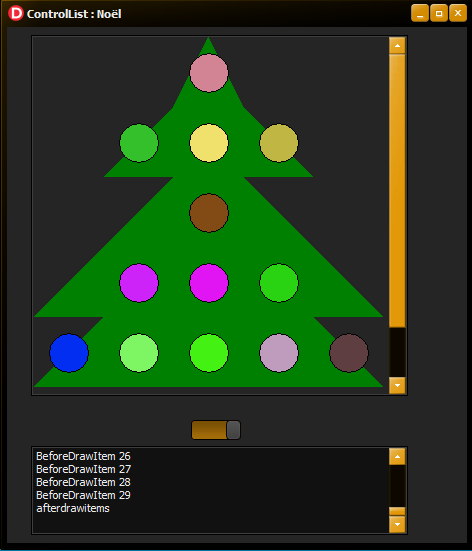

Rien de bien spécial au niveau design, j'ai juste utilisé le précédent en y ajoutant un commutateur pour "allumer" le sapin. Le seul signalement que je pourrais faire est que , j'ai fait en sorte que l'élément soit un carré de 70x70 et taillé le TControlList en conséquence pour avoir une sorte de grille de 5x6. (la sixième ligne c'est pour les cadeaux ).
Nom : Capture_2.PNG
Affichages : 206
Taille : 28,7 Ko
Tout se joue, là encore, au niveau du code.

Nom : Capture_1.PNG
Affichages : 194
Taille : 22,8 Ko
Important à savoir : le canvas est dessiné avant les contrôles.
Par contre, j'ai été tout d'abord déçu, ce programme ne se comportait pas comme celui au dessus, pas de clignotement des boules ! Il m'a fallu assez longtemps pour trouver une différence qui semble être la responsable : dans le programme "boite de nuit" le TControlList est aligné à la zone cliente contrairement au programme "sapin de Noël" que je n'ai pas aligné pour n'avoir toujours que cinq colonnes. Par contre, j'ai ancré ce dernier de cette manière [alLeft,alBottom], pour voir les cadeaux et voir clignoter il faut retailler la fenêtre. (voir cette vidéo https://serge-girard.developpez.com/...sapinnoel.webm )
