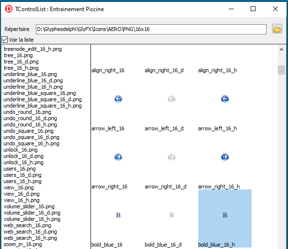

Aujourd'hui, pas de sortie en mer pour voir des poissons, un petit entrainement en piscine avec du matériel pro. On ne se refait pas, quand je vois ça d'accroché je ne peux pas ne pas revenir à mon ancienne profession.
Nom : sortinager_small.PNG
Affichages : 859
Taille : 59,2 Ko
En guise de piscine : votre disque dur. L'objectif, faire une sorte de browser d'images.

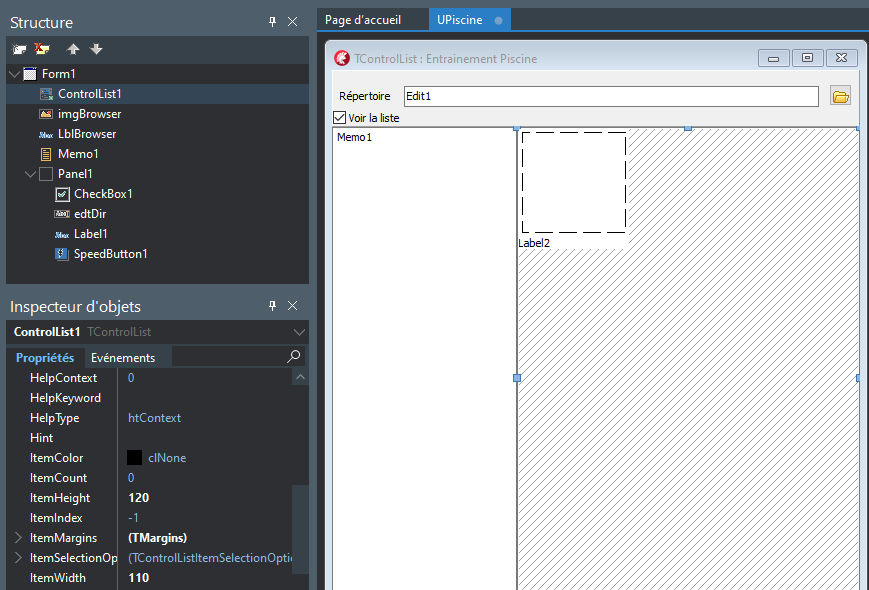

Comment va être composé notre interface utilisateur ?
Il va nous falloir de quoi sélectionner un répertoire, la possibilité d'avoir une liste des fichiers images et bien sûr le TControlList qui contiendra le nom du fichier et l'image réduite.
Nom : Capture.PNG
Affichages : 170
Taille : 35,5 Ko
Je vous laisse vous équiper (reproduire le design) pour cette partie.
On commencera doucement par la fonctionnalité qui est de cacher ou montrer la liste : utilisation de l'évènement OnClick du CheckBox

Nom : Capture_2.PNG
Affichages : 192
Taille : 318,3 Ko
Pas mal pour un premier résultat mais, lors de la sélection de tailles plus faibles, l'eau serait-elle trouble ? Non, il s'agit d'un crénelage dû au Stretch de la propriété du TImage.
