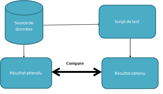

Un test piloté par les données est un test qui est exécuté à plusieurs reprises pour chaque ligne dans une source de données. *Cette approche permet au développeur de tester une fonction à l’aide de plusieurs valeurs d’entrée. Ainsi, il n’aura plus besoin d’écrire plusieurs tests, ou créer un tableau et utiliser une boucle dans sa méthode de test, pour obtenir une couverture optimale de son code.
Nom : selenium12.png
Affichages : 2986
Taille : 10,6 Ko
L’utilisation des DDT offre de nombreux avantages, dont :
  • une meilleure couverture du code ;
  • une réduction des cas de test à écrire ;
  • plus de facilité dans la maintenant des tests ;
  • une séparation entre données de tests et script de test. De ce fait, la source de données peut être mise à jour à tout moment, même si le projet de test a déjà été publié.
La mise en œuvre du DDT nécessite le recours à une source de données contenant le jeu de données qui sera utilisé. La source de données peut être : un fichier CSV, un fichier XML, un fichier Excel ou une base de données, notamment SQL Server.
