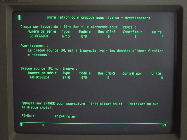

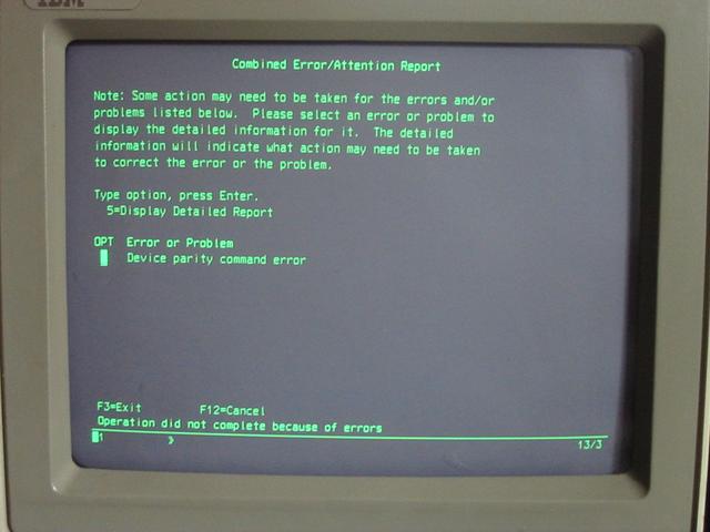

Voici le resultat de ma tentative de Reclaim IOP Cache storage , qui n'a donc pas abouti et je prefère vous montrer cela avant d'aller plus loin :
Deplus, a l'affichage de la saisie du profil DST, l'OS dit qu'il a pas pu charger les profils et utilise les valeurs par defaut, or la valeur QSECOFR / QSECOFR donne lieue au message : incorrect password
Hermelin

Procedure de Lionel : je suis bloqué a l'Etape 1 car le "Reclaim IOP cache Storage" ne donne rien (cf photo ci dessus)
Donc Etape 2 IPL B M ne fonctionne pas (curseur console a droite 1 heure après les derniers codes REF).
Procedure de Fabrice : IPL D et installation de la LIC (slic) ; tu me dis que je serai confronté au probleme de mot de passe de QSECOFR (aucune erreur possible durant ma tentative, j'etais evidemment hyper attentif et l'ai saisi en maj et en evitant le pb du clavier Azerty car le Q donne A et inversement)
Donc bloqué a cause du profil DST ? j'ai 222222222 et QSRV qui marchent bien, pas assez puissants ?
Effectivement on pourrait tenter le CD IPLable (grand merci pour ton aide) mais en V5Rx ? Je ne suis pas sur de la version, n'ayant demarré le serveur qu'une ou 2 fois y'a 1 an... J'imagine que les mots de passe DST seraient donc presents et standards sur le cd.
l'IPL D me propose "installation de la LIC", ca me demange de le tenter qd meme
a vous lire,
hermelin

Tu peux tenter l'installation du SLIC depuis la bande.
La procédure que je verrais :
- serveur électriquement arrêté, retrait de tous les disques sauf un en D01 (le plus à gauche).
- IPL D M sur bande
- Installation du microcode depuis la bande avec initialisation du système (option 2)
- le système reboote ensuite alors en B M car tu as restauré le SLIC de la bande (si tu l'avais fait depuis un CD, tu booterais en IPL A sur la face permanente du SLIC).
- arrêt propre du système (avec arrêt électrique)
- ajout des 5 disques
- IPL B M
- vérification de la présence des disques
- initialisation des disques
- configuration du RAID-5
- ajout des disques à l'ASP 1
- rechargement du système d'exploitation
- restauration 21 Voir le Backup and Recovery Guide
Alea jacta est ! mais demain

Suite du feuilleton
La procedure a tres bien marchée jusqu'a la protection RAID
Donc IPL D M avec la bande, installation du microcode sur le disque 1 seul présent dans les racks. J'ai eu cet avertissement que j'ai ignoré.
Ensuite l'Iseries a fait un IPL B M comme prévu et qui s'est bien passé, j'ai arreté la machine, installé les 4 disks supplementaires a froid (en mettant celui du rack#4 suspecté de panne en 5eme position), rallumé et relancé un IPL B M.
j'ai laissé la #6 vide, le backup n'a pas besoin de tous ces disks.
j'ai obtenu le menu DST et ai pu changer le Mot de Passe de QSECOFR (dst) comme tu l'avais indiqué Fabrice, victoire !
Ensuite j'avais donc une config disk avec le load source visible ok et 3 disks NON CONFIGURED. Normal, mais 3 et non 4. J'en ai deduit qu'il y avait bien une panne sur le disk initialement en rack #4 et maintenant en #5.
Par precaution j'ai arreté, ai enlevé le rack #5 et ai relancé un IPL B M avec donc rack #1 a rack#4 plein.
J'ai fait Initialize & Format sur les 3 disks NonConfigured. 100% OK
Je suis allé dans le menu de la protection par parité et ai lancé le Start Device parity protection. et la j'ai eu rapidement cette erreur ainsi que le voyant Attention au panel (SRC A6010266 alternant A6020266)
Et son detail :
Ensuite l'utilisation des menus DST est devenue tres pénible avec au moins 1 minute d'attente entre taper une option et son resultat...
Le Status du RAID doit etre entre 2 eaux:
Bon c'est pas grave et je peux tout recommencer au debut sans souci mais quelle erreur ai-je commise ?
Hermelin

Grand merci d'avoir si vite cerné le probleme
- bon si c la carte 2782 je vais arreter les frais parce que déja racheté : une alim, 2 disks...
- Le serveur a qd meme formatté/Initializé 3 disks, utilisant donc cette carte, il a fait ca en 12 minutes environ, aucun probleme.
- c vraiment l'activation du Raid qui a mis IOA 2782 en erreur, la coincidence avec une pile qui flancherait juste a ce moment me laisse perplexe.
- je me souviens d'un pack batteries fixé sur la carte, pas d'une pile mais je vais verifier.
- entre temps, j'ai recommencé la manip depuis le début, et je compte integrer les 3 disks a l'ASP sans activer Raid, puis reinstaller l'OS/400... pour voir
Merci pour l'aide,
Hermelin

Des nouvelles et des bonnes
Donc j'ai repris les manips depuis le debut.
IPL D
Reinstall du microcode avec init system
arret - rajout des disks rack 2 a 4
IPL B M
Initialisation et formattage des disks 2 a 4 :
- je les ai formattés un a un cette fois et pour le 3eme cela s'est mal passé, le systeme indiquant des I/O errors. Apres enquete il s'agissait de celui dans le rack#2
- arret du system
- remplacement du disk rack#2 par un de ceux recemment achetés.
- IPL B M
- Il etait déja reinitialisé proprement (fait par le broker sans doute) mais je l'ai refait qd meme.
- Start Device parity protection : Phase 1 OK cette fois (non ok a 15h30)
PHase 2 a duré 1h30 et a mis les 4 disks en model 074 en leur piquant 4 gigas chacun au passage (les stripes sans doute)
- ajout des 3 disks a l'ASP 1
- system stable, je croise les doigts, touche du bois et brule un cierge
demain je fais la reinstall de l'OS/400
Le disk#2 doit avoir une panne intermittente qui a rendu difficile l'exactitude du code SRC obtenu au panel...
Ou alors la batterie s'est enfin chargée (il faut quelques heures pour ces modeles) après que le serveur fut sous tension toute l'apres-midi.
Merci encore et a trs bientot pour une heureuse conclusion
