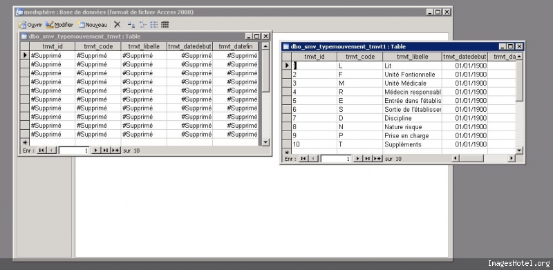

    J'ai créé un lien ODBC sur notre base de données sql server 2000.
    Sous access, quand je fais "lier les tables", et que je sélectionne une ou plusieurs tables de la base... et que j'ouvre ensuite une de ces tables, j'ai le bon nombre de lignes, sauf que tous les enregistrements (quelque soit la colonne) ont comme valeur #supprimé ???
    et franchement, j'ai aucune idée d'où ça vient...
    Ce que je ne comprends pas, c'est que lorsque je fais "importer", je récupère bien les données, mais dès que je fais "lier", j'ai ce problème???
    quelqu'un a t-il déjà rencontré ce problème ?
    Merci d'avance

    Une petite image pour mieux expliquer
    à gauche la table liée, à droite la table importée à partir du même lien ODBC

    j'ai enfin réussi à trouver le pourquoi du comment pour ceux que ça intéresse :
    http://support.microsoft.com/kb/321901/fr
    Donc pour palier ce problème, je vais créer des vues en modifiant les types des clés en int au lieu de bigint, et je ferai mon lien odbc sur des vues
    Merci Microsoft pour cette incompatibilité
