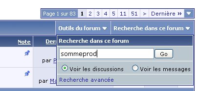

Sommeprod() permet d'intégrer des conditions => pas besoin de Sommeprod.si()
Fais une recherche sur le forum et tu touveras beaucoup d'exemples sur cette fonction.
Sinon, reviens en expliquant ton cas précis et nous t'aiderons

PF - Effectivement des exemples sont apportés dans le forum, mais comme je n'avais cherché suffisamment en profondeur lors de ma première recherche, je les avais manqué
C'est pourquoi j'ai illustré une façon de faire des recherches sur le forum...
