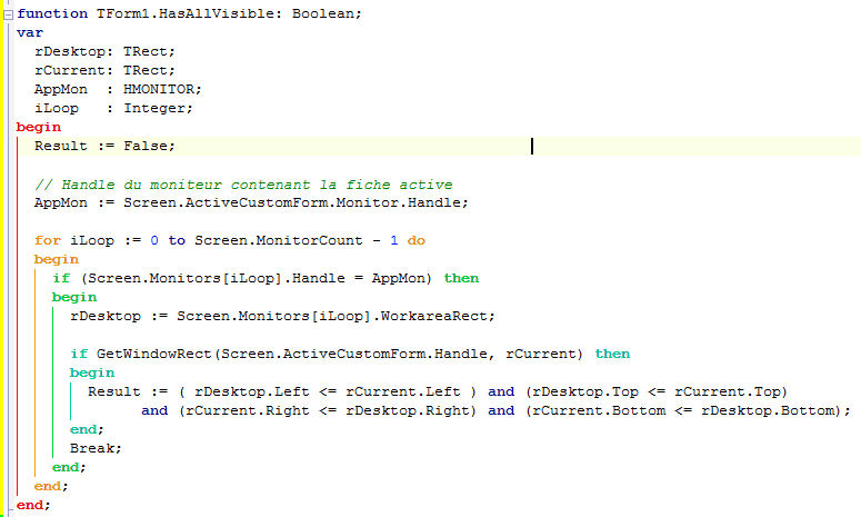

Raccourcis clavier : http://docwiki.embarcadero.com/RADSt...ar_d%C3%A9faut
On remarque au passage que la doc est disponible en ligne... (depuis la version D7)
Sinon, je ne peux plus me passer de cnpack, entre autre pour la coloration des indentations...
Pour illustrer :
