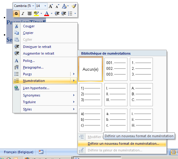

Merci de cette réponse
Pour vous il faut passer par le choix d'un titre en selectionnant TITRE_1 et modifier le format de la numérotation.
Je n'ai pas compris quand vous proposez " CLIC DROIT SUR le 1" puis " NUMEROTATION"?
merci

Une image pour imager
Et on change ici

re message
Merci pour votre aide même sous Xp ca marche. le résultat correspond à ma demande.
