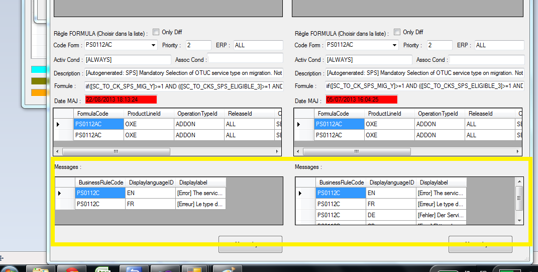

    J'ai actuellement crée une application permettant de comparer le contenu de deux bases de données (la BDD sur le serveur test et la BDD sur le serveur de prod'). Le form final ressemblant à ceci :
    Au niveau de l'encadré jaune, on retrouve deux rectangle "Messages".
    J'aimerais comparer les deux et, afficher en rouge, par exemple, les lignes qui apparaissent d'un côté et pas de l'autre.
