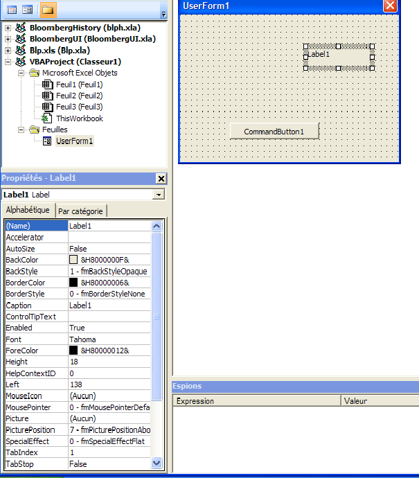

    merci de ta réponse mais je me suis mal exprimée...
    je ne souhaite pas un propertyEditor d'aide au développement pour modifier mes composants ( taille d'un composant, nom d'un composant...). Mais plutôt une fenêtre générique pour modifier par exemple la couleur d'un tracé, la taille d'une ligne.
    Pour résumer, je ne souhaite pas un modificateur de composants comme sur la première photo mais un modificateur de variables, comme sur la deuxième photo, avec des fonctionnalités déjà implémentées (pourquoi pas tri par ordre alphabétique, arborescence des objets paramétrables, possibilité d'insertions de dates, boolens, nombres, JCombobox...)

    Dans le cas de la première photo, les propriétés des composants sont tout autant des variables que les propriété des objets de la seconde.
    Un composant est un Objet comme un autre.
