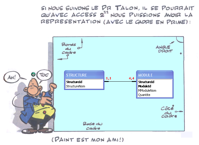

Ave Logistics,
Au sujet des relations entre les structures et les modules
Est-ce que le diagramme ci-dessous convient (à « myckeyer » pour Access) ?
Où Quantite représente le nombre de modules : X X' X'' et X'''.
En extension :
Code :
STRUCTURE                             MODULE
StructureId    StructureNom           StructureId    ModuleId    ModuleNom    Quantite
          1    Structure 1                      1           1    module 11         q11
          2    Structure 2                      1           2    module 12         q12
        ...    ...                              1           3    module 13         q13
                                                1           4    module 14         q14
                                                2           1    module 21         q21
                                                2           2    module 22         q22
                                                2           3    module 23         q23
                                                2           4    module 24         q24
                                                i           1    module i1         qi1
                                                i           2    module i2         qi2
                                                i           3    module i3         qi3
                                                i           4    module i4         qi4
En notant que le diagramme ci-dessus permet la prise en compte d’un module nouveau ou plus, sans changer la structure des tables SQL :
